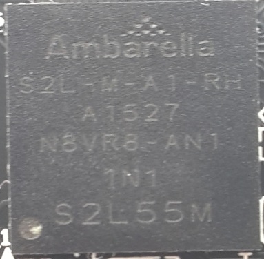

Камера Rvi IPC 44 (6 мм) проц Ambarella S2L55M, флеш Samsung K482G1646Q. Прошил прошивкой от Rvi IPC 33 Vs

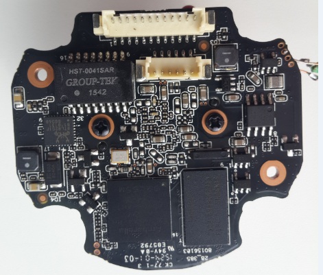

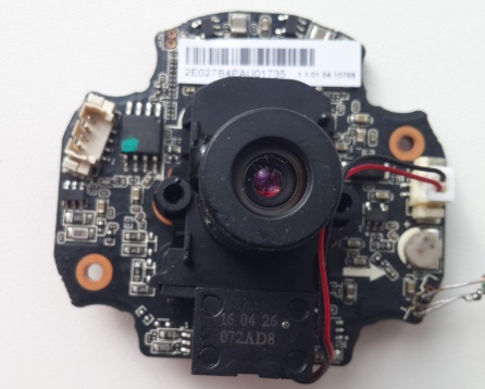

Модуль целиком с обеих сторон, чтобы видно было маркировку, покажите.
По веб-мордам различаете реальных производителей железа? Знаете, кто эту камеру делал?
И что было с камерой изначально?

Не знаю надо узнать у производителей в Rvi. Работала и в один прекрасный день отказалась работать не пинговалась

Вроде на Дахую похожа.

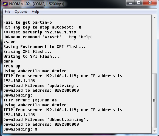

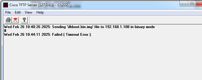

Я так и делал TTL и прошивка есть вот только загрузчик не отвечает. Не могу его прошить ошибка
Короче, прошу прощения, переклинило меня, попутал темы. Программатор любой, который данные флешки может. Например тот же CH134 или как он там. Это не беда.
А вот то, что одной прошивкой тут делу не поможешь. Еще раз повторяю, Дахуи восстанавливать ни разу не доводилось, поэтому дальше теория. Если у вас есть полный дамп, вам повезло. А так как вам не повезло, то его нужно либо искать, либо разбирать прошивку и надеяться, что в ней есть все необходимое, а точнее сам загрузчик и его адрес. Залив хотя бы его по правильному месту остальное можно будет уже через уарт поднять.
