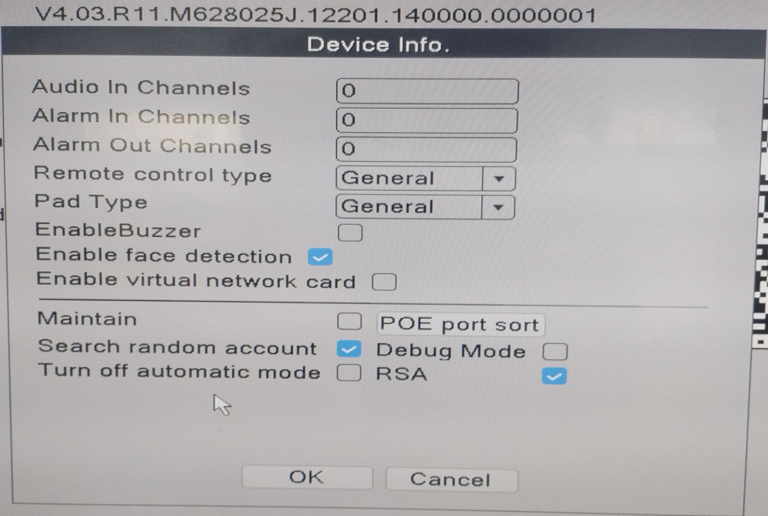

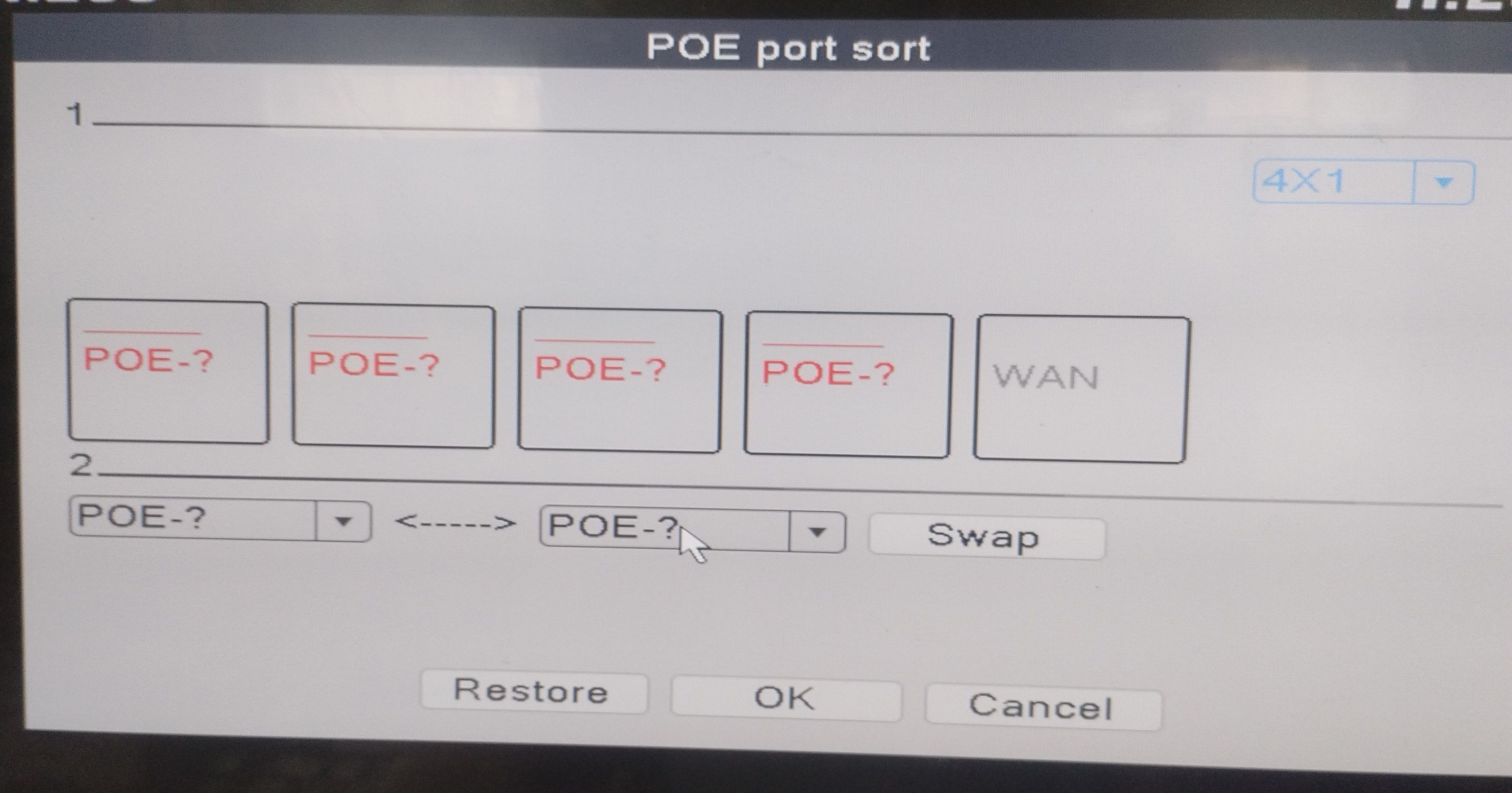

В меню регистратора есть пункт POE port sort.
Поэтому и подумал, что возможно есть управление через меню.

LAV писал(а):
13 дек 2025, 13:30
А в этой подменюшке есть тыкать, что-то происходит, что-то меняется? У китайцев часто левые прошивки с левыми пунктами в меню встречаются...
LAV
Сообщения: 79
Зарегистрирован: 13 июл 2017, 09:19
Re: Прошивка на NBD89S04S-KL
Сообщение LAV » 15 дек 2025, 13:50
Тыкал, но ничего не меняется.

LAV писал(а):
13 дек 2025, 13:30
Надо всегда ставить галку на Турн офф автоматик моде, эта функция может автоматом начать назначать адреса камерам в случайном порядке и менять камеры местами.
