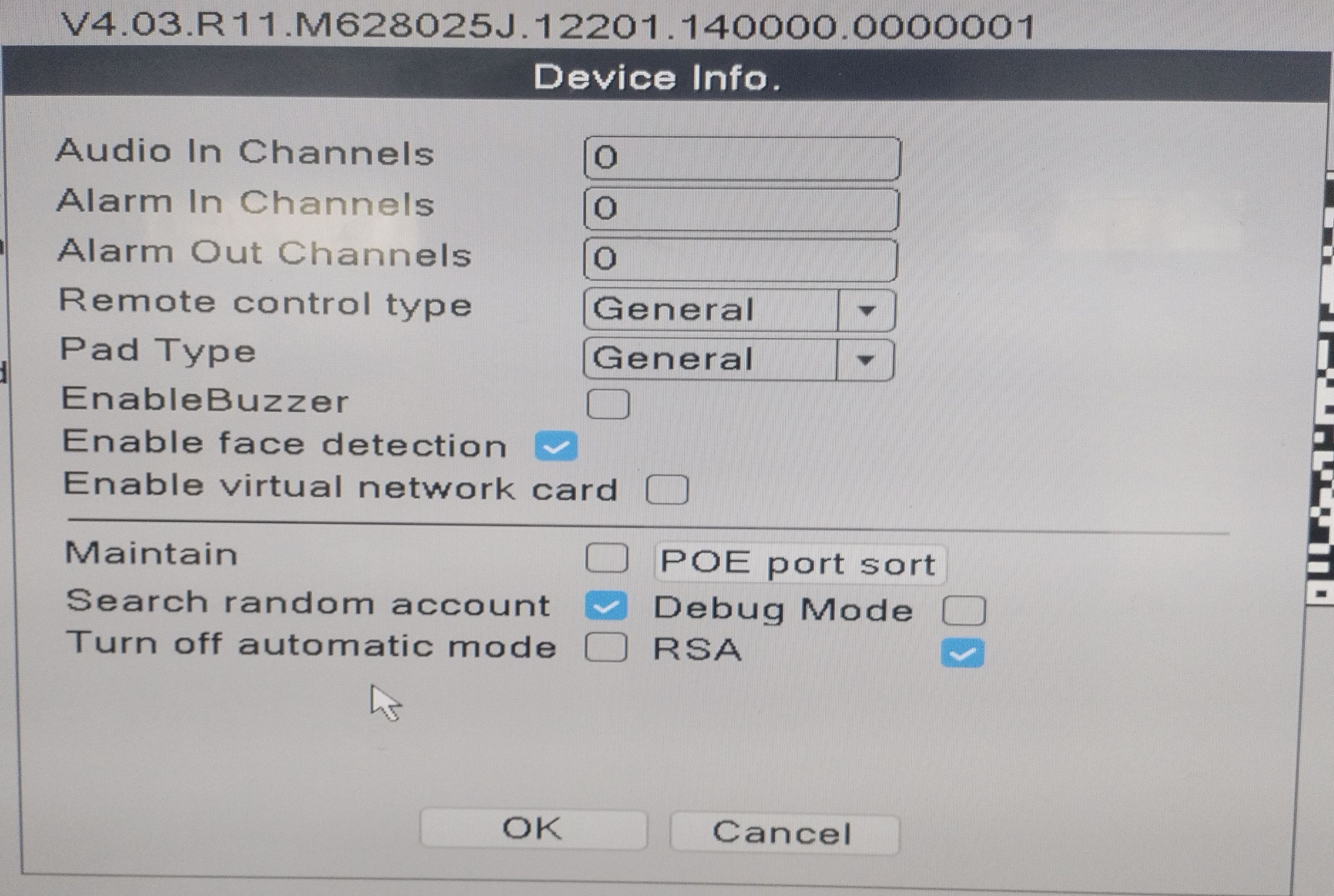

В меню регистратора есть пункт POE port sort.
Поэтому и подумал, что возможно есть управление через меню.

А в этой подменюшке есть тыкать, что-то происходит, что-то меняется? У китайцев часто левые прошивки с левыми пунктами в меню встречаются...

Тыкал, но ничего не меняется.

У китайцев часто изделие представляет "лоскутное одеяло" - плата одна, микросхемы другие, прошивка третья. Всё между собой криво-косо в основном работает, но в меню есть левые пункты вообще от совсем другого рега и наоборот часть функций отсутствует. Может, действительно здесь прошивка рега на коммутатор никак не влияет...

Надо всегда ставить галку на Турн офф автоматик моде, эта функция может автоматом начать назначать адреса камерам в случайном порядке и менять камеры местами.
