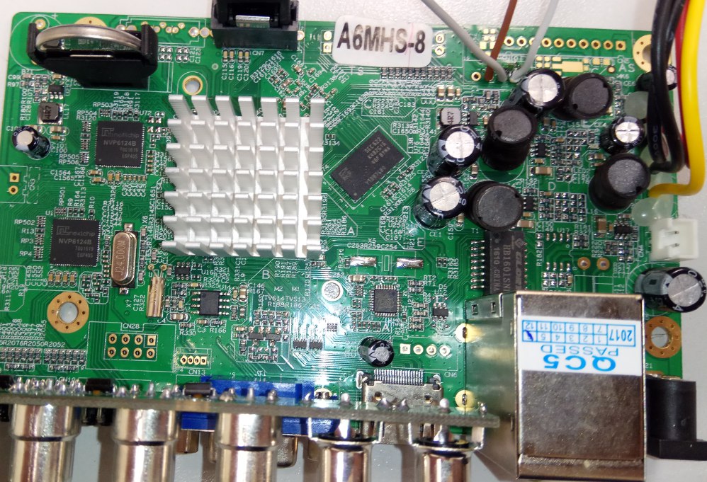

ЕСТЬ ТАКОЙ но без провода PL2303 USB. брал для настройки гбо 4 поколения на свой авто.... Куда припаевать на плате? ни txd ни rxd нет надписей!

нашел, припаялся. на флешке горят 2 красные и синяя помигивает. ток теперь в компе пишет что запуск устройства невозможен код ошибки 10.
Сообщения: 11368
Сообщение GenaSPB » 14 июл 2018, 21:59
Видимо не туда или не так впаялся. Лучше бы фото приложил тех разъемов что нашёл, прежде чем паяться.

Сообщение Иван2018 » 14 июл 2018, 22:17
вот
Иван2018
Сообщения: 89
Зарегистрирован: 13 июл 2018, 10:28
Сообщение Иван2018 » 14 июл 2018, 22:20
это фото отсюда же. крайняя справа 5v+ потом GND и итерфейс

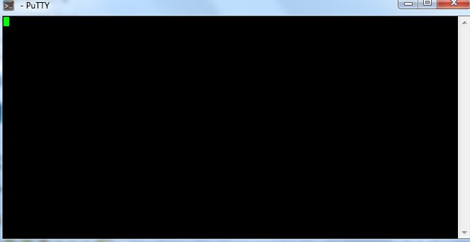

открываю putty, прописываю ip рега 192.168.1.10, порт не меняю, com port ставлю такой как в диспетчере устройств. нажимаю соединиться, открывается черный экран с зеленой точкой ВСЕ
Иван2018
Сообщения: 89
Сообщение Иван2018 » 14 июл 2018, 22:29
что я не так делаю? менял местами txd и rxd не помогает

вот
