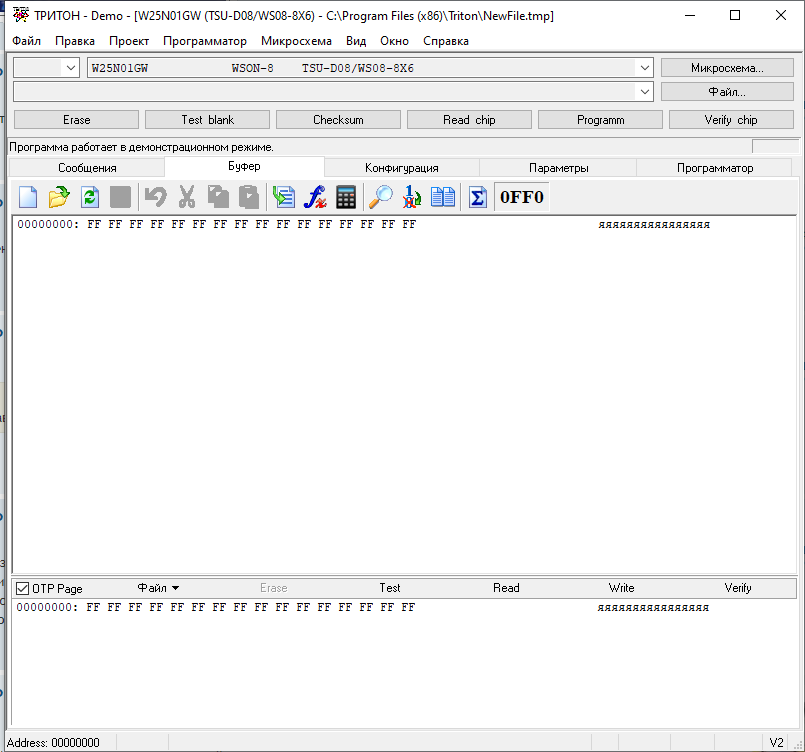

Еще один вопрос к знатокам:
Как все же залить программатором тритон partion table.bin
в ПО программатора такой опции не нашел :facepalm:
Подскажите пожалуйста. Заранее спасибо!

To timon99. Подскажите пожалуйста по Тритону. Вопрос выше, спасибо!

Сообщение Gura » 16 окт 2019, 18:46
fobos писал(а): ↑
30 сен 2019, 17:27
программатор даст возможность залить дамп и partion table.bin, что в свою очередь должно! привести к восстановлению работоспособности регов. Если у вас есть другой вариант залить partion table.bin - попробуйте его
Уважаемый Fobos, не могли бы вы выложить файл с которого сделан скриншот прошивки программатором SuperPro6100 целиком ( в PDF). Пытаемся разобраться с автором Тритона по поводу partition table.bin
Заранее спасибо!

Сообщение Gura » 11 ноя 2019, 10:34
В общем, удалось скопировать модифицированную прошивку из памяти и поднять перепрошивкой (иногда с заменой flash) несколько экземпляров. Но возникло дикое желание собрать из дампа памяти модифицированную прошивку. Прошерстил форум поиском, обрывки информации нашел,но не смог сложить в единое руководство к действию. Если не сложно,пните в нужном направлении. Заранее спасибо.
