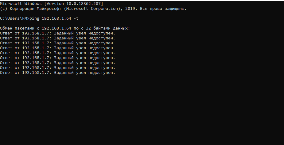

Всем приветы. Сначала попробовал на рабочей камере пинг - Hikvision DS-2CD2042WD-I сразу идут ответы: число байт-время мс - TTL.

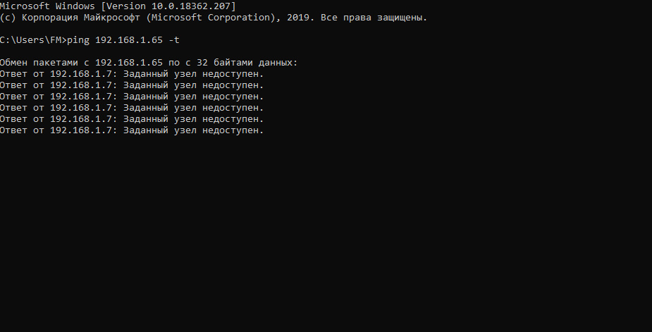

Подключаю таким же макаром пациента c его адресом 192.168.1.65 который выдала консоль UART в предыдущих опытах - заданный узел недоступен. Здесь хотел бы уточнить один момент: если я подключаю рабочую камеру но с заведомо неправильным адресом, скажем 192.168.1.55 (когда в камере - 64) то сначала пару раз пишет о превышении времени запроса а только потом что данный узел недоступен. А пациент сразу чётко отвечает что данный узел недоступен. Говорит ли это о том, что всё же камера видна но заблокирована по какой-то причине? Или это просто игра слов? Если камера не пингуется - какие самые распространённые причины этого возможны, прошу подсказать

точно не попутал что у рабочей 64, а у не рабочей 65? А так результат говорит только о том что связи с камерой нет, а причин может быть много, от битого патчкорда и неправильной настройки сетевухи, до того что камера полный труп.Captain_Jack писал(а): ↑19 янв 2023, 16:53Подключаю таким же макаром пациента c его адресом 192.168.1.65 который выдала консоль UART в предыдущих опытах - заданный узел недоступен. Здесь хотел бы уточнить один момент: если я подключаю рабочую камеру но с заведомо неправильным адресом, скажем 192.168.1.55 (когда в камере - 64)

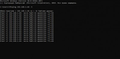

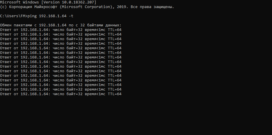

Всем приветы, известные события отвлекли на некоторое время от темы, пардон: тем более что сегодня появился ещё один вариант с похожей ситуацией - камера Hikvision DS-2CD1121-1, не видится утилитой SADP Tool, не пингуется, ик-подсветка светится. Контрольная исправная камера пингуется нормально (см скрин). Хочу попробовать найти прошивку и для этой и попробовать перепрошить, а для этого разберу и найду точки подключения к интерфейсу.

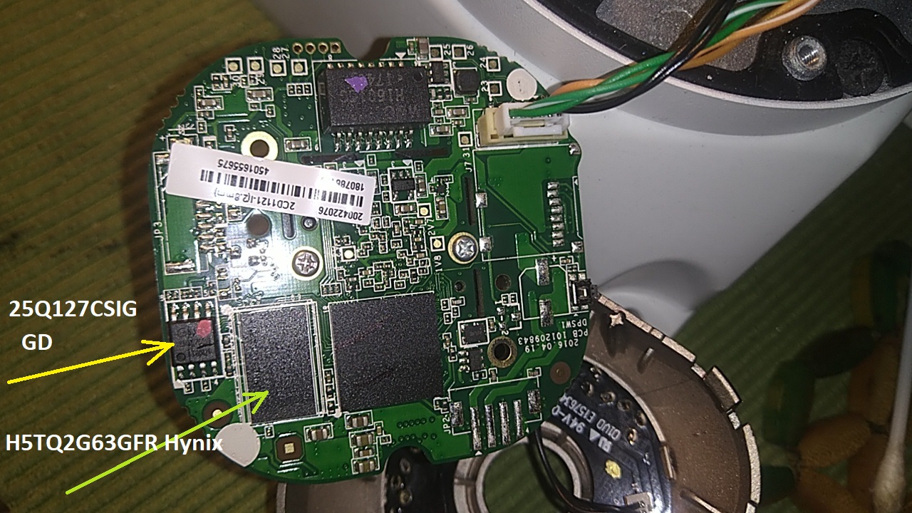

Разобрал камеру, на платке две микросхемы памяти (см фото): скажите, firmware шьётся в 8-ножек флешку или в Hynix? Если в 8 ножек - допустимо ли её выпаять и прошить отдельно программатором, не городя TFTP server и всю остальную камарилью? Что вообще стоит предпринять в такой сиуации, чтобы пробовать запустить камеру?

192.168.1.64 пингуется, значит загрузчик жив, значит можно попробовать восстановить прошивку штатно посредством tftp. Если есть адаптер USB-TTL. то ещё лучше - можно контролировать процесс в консоли.
