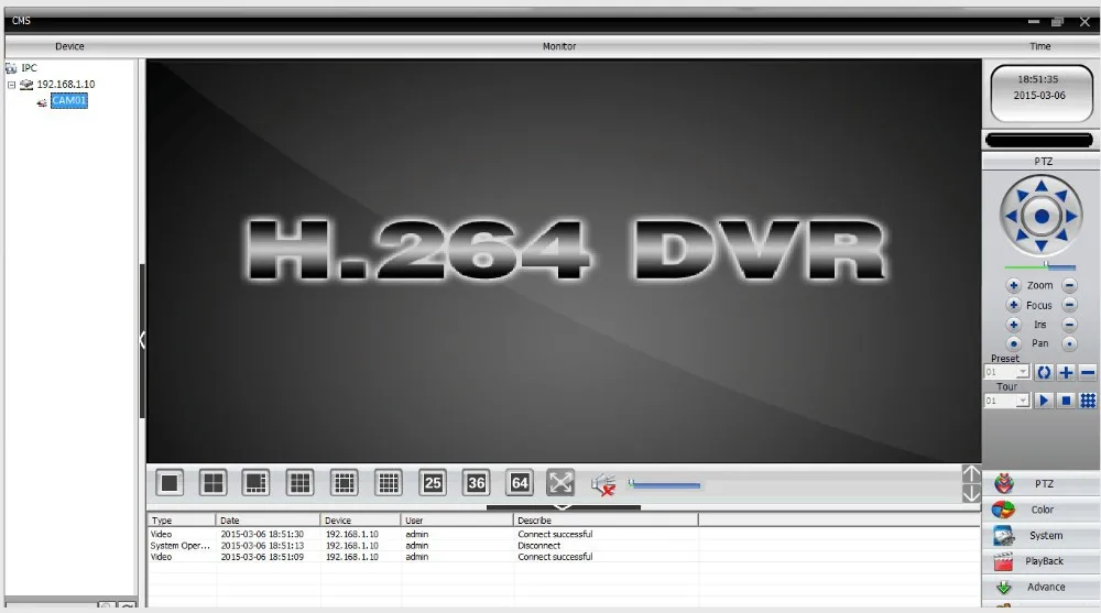

С одной стороны все просто, надо искать подходящую по корпусу и характеристикам камеру с вот таким интерфейсом, который должен быть в описании лотаAllpeno писал(а):Так я и просил ссылки, если есть, на проверенные... Делитесь!
но надо обязательно обращать внимание на характеристики, чтобы они были однозначно прописаны, а то бывает в заголовке одно, в опциях другое в описании третье.
Re: nvr n7932F hi3535 помогите найти прошивку
А как может CMS быть ориентиром? Они что, не могут быть с одним интерфейсом?! У каждой второй камеры такой интерфейс. Нужны проверенные, на которых и детекция и заявленные характеристики, чтобы картинка была, если написано 2Mp, значит 2, а не интерполяция из 720 или 960.
Я не понимаю, нечем поделиться или это коммерция, и нет желания?!
Вы очень странно себя ведёте. Вам ответили на ваш вопрос, а вы начинаете рассуждать про интерфейсы. Вам нужны камеры от ХМ, данная CMS для камер ХМ. На али сотни магазинов которые торгуют камерами ХМ. Вам нужна помощь, как покупать на алиэкспресс? Если магазин с хорошим рейтингом и у товара адекватное описание, значит так оно и будет.
