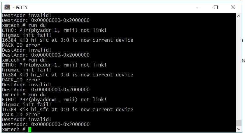

Пришёл UART-шнурок из Китая... Подключился, делаю всё по инструкции, но после ввода run du получаю (см картинку). Что делаю не так? Почему нет коннекта?

Sergeba писал(а):Пришёл UART-шнурок из Китая... Подключился, делаю всё по инструкции, но после ввода run du получаю (см картинку). Что делаю не так? Почему нет коннекта?
не видя как у вас настроено соединение - предположу, что необходимо привести в соответствие IP адреса вашего компа с IP адресом сервера, указанном в выводе "printenv", а также IP адрес камеры, из того же вывода, должен находиться в той же подсети, что и комп.

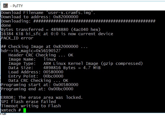

Разобрался. Один модуль восстановил. Подключил второй модуль - получил такое

перед записью данных во флешь по указанному смещению должно произойти старание, а во флеши этот блок залочен, что и сообщает вам терминал:
ERROR: The erase area was locked...надо снимать loock...попробуйте
sf probe 0
sf lock 0
Sergeba

fobos писал(а): ERROR: The erase area was locked...надо снимать loock...попробуйте
sf probe 0
sf lock 0
Да, помогло, вроде перешил, но камера не загружается, проверил - опять залочена. И в добавок комп стал перегружаться по синему экрану (ранее такого никогда не было). Чудеса...
Перешил ещё раз, уже не залочена, но и не грузиться...
