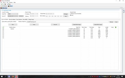

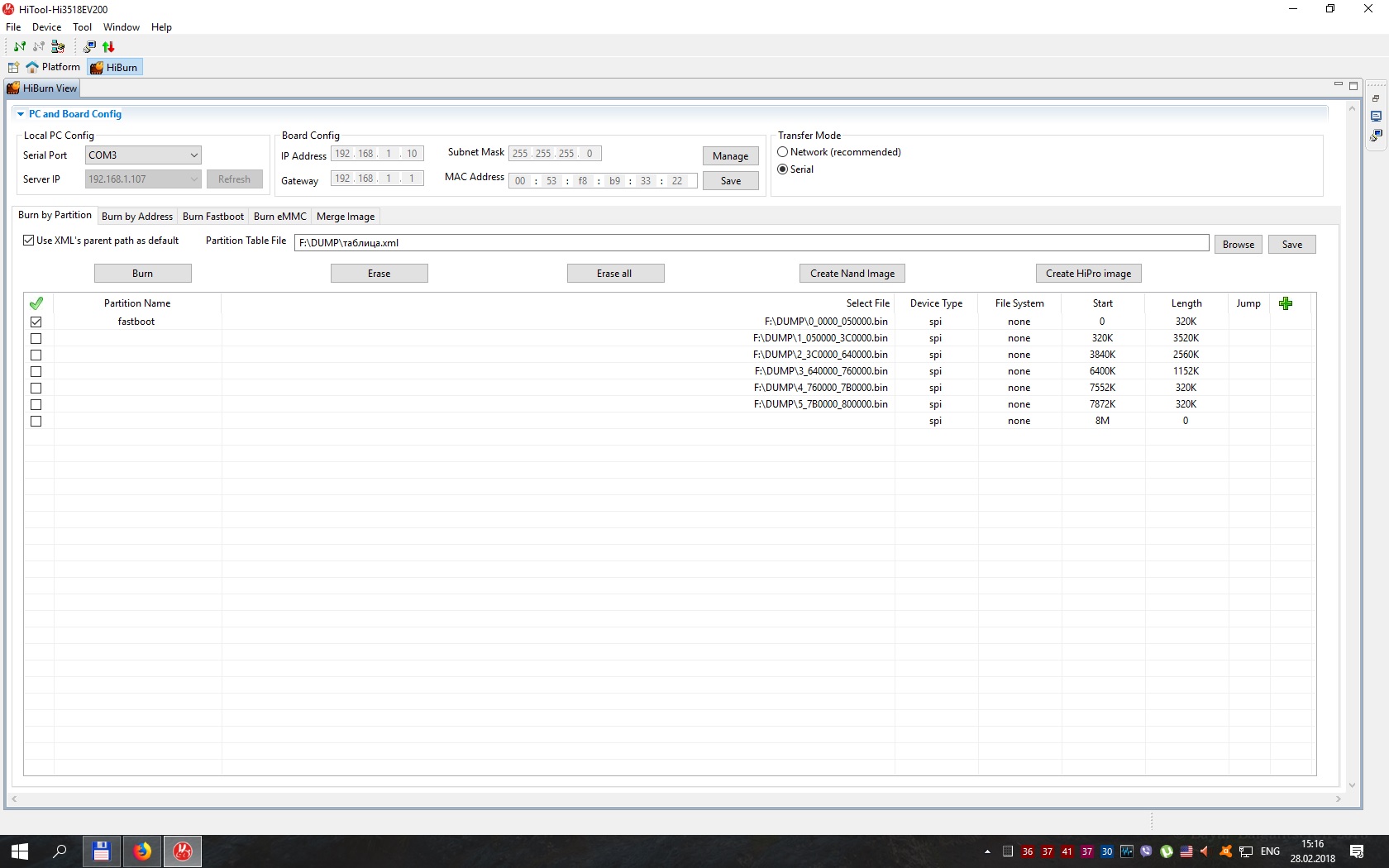

Я нашел где храниться уникальный конфиг (очистил опять полностью флеш, дамп разделил по этим адресам и прошил последовательно):
DR 0x00050000-0x003C0000 romfs-x.cramfs.img
DU 0x003C0000-0x00640000 user-x.cramfs.img
DW 0x00640000-0x00760000 web-x.cramfs.img
DC 0x00760000-0x007B0000 custom-x.cramfs.img
DD 0x007B0000-0x00800000 mtd-x.jffs2.img .
только после прошивки блока 0x00000000-0x0005000 опять вернулись настройки клона . Значит конфиг лежит после загрузчика и до romfs-x.cramfs.img . Но как там разобраться - это вопрос.
