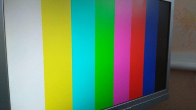

Sergey_777-s писал(а):все же вернусь к вопросу по дампу который мне хоть какую-то вывел картинку на экран, в какой момент опрашивается внешняя флешка на наличие image файла прошивки? И где все же на моей плате нужно подпаяться чтобы подключить UART?
Где этот дамп? Если картинка есть - значит бут на ней подходит.

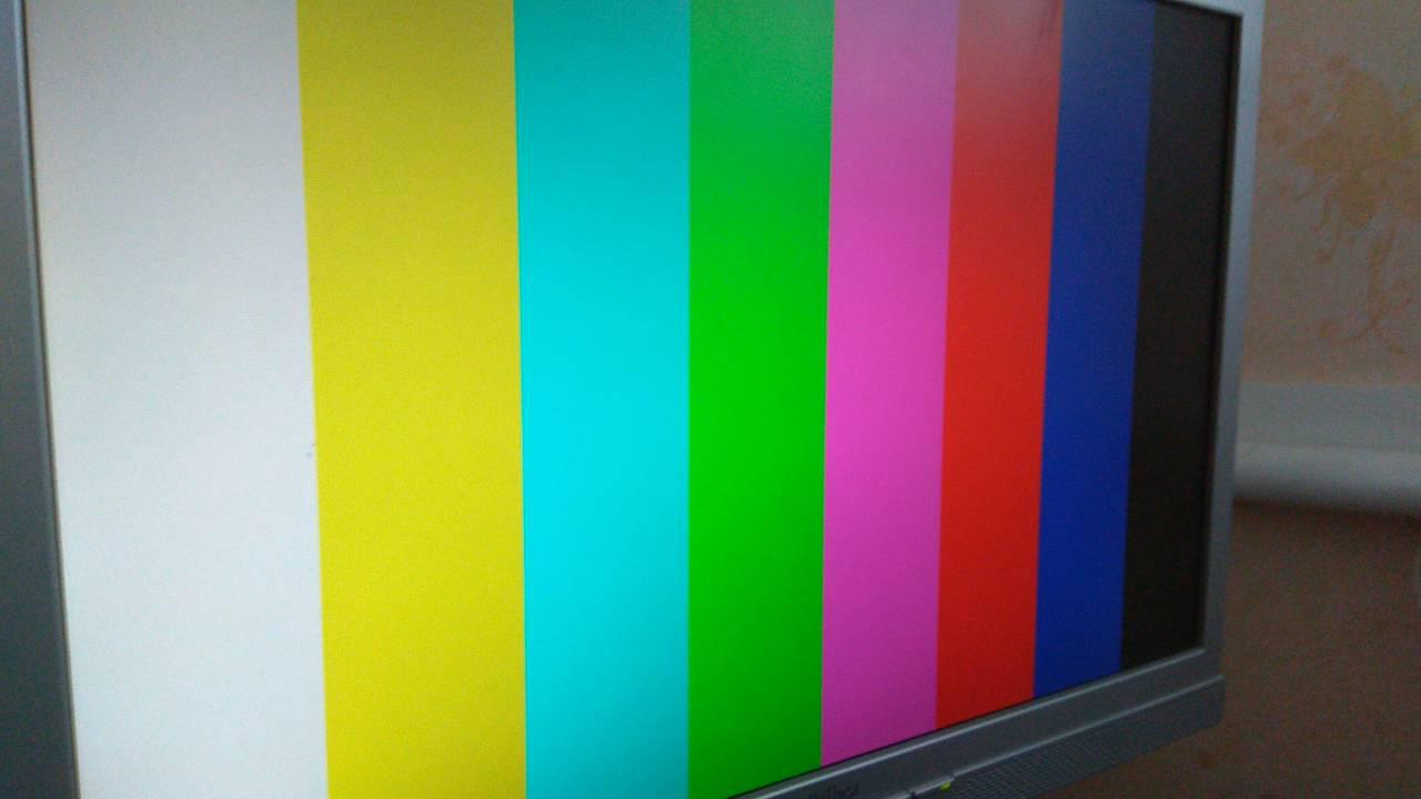

у меня, сейчас его прошиваю, вопрос что делать дальше после того как прошью, ....он выведет вертикально 7 цветов радуги и все, меню при этом не появляется мышка тоже, есть вероятность что он в таком состоянии сможет взять прошивку по ЮСБ флешке? или как его восстановить далее?
Re: nvr n4f-n ищу дамп
Сообщение AlienP666 » 25 дек 2018, 15:30
Если есть родной файл для восстановления, берете флешку, не более 4Gb, форматируете медленным способом в формате FAT32, закидываете файл, вставляете в рег, включаете рег, ждете когда пройдет процедура восстановления и потом он должен загрузится.

я как раз ваш дамп и прошивал, плата действительно похожа, но после прошивки увидил только
но при вставке флешки с прошивкой от похожего нвр что дали китайцы, флешка определилась и прошивка пошла!!!!! но после прошивки на экране опять вертикальные полосы что на картинке, остается вопрос где взять прошивку на update,img для наклейки на плате, есть идеи что делать дальше?

Сообщение Sergey_777-s » 25 дек 2018, 16:18
AlienP666 писал(а):Если есть родной файл для восстановления, берете флешку, не более 4Gb, форматируете медленным способом в формате FAT32, закидываете файл, вставляете в рег, включаете рег, ждете когда пройдет процедура восстановления и потом он должен загрузится.
есть еще идеи, флешкой можно прошивать, только что в нее попробовать залить?
