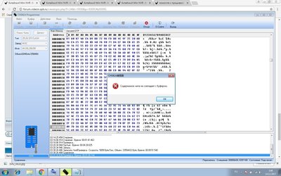

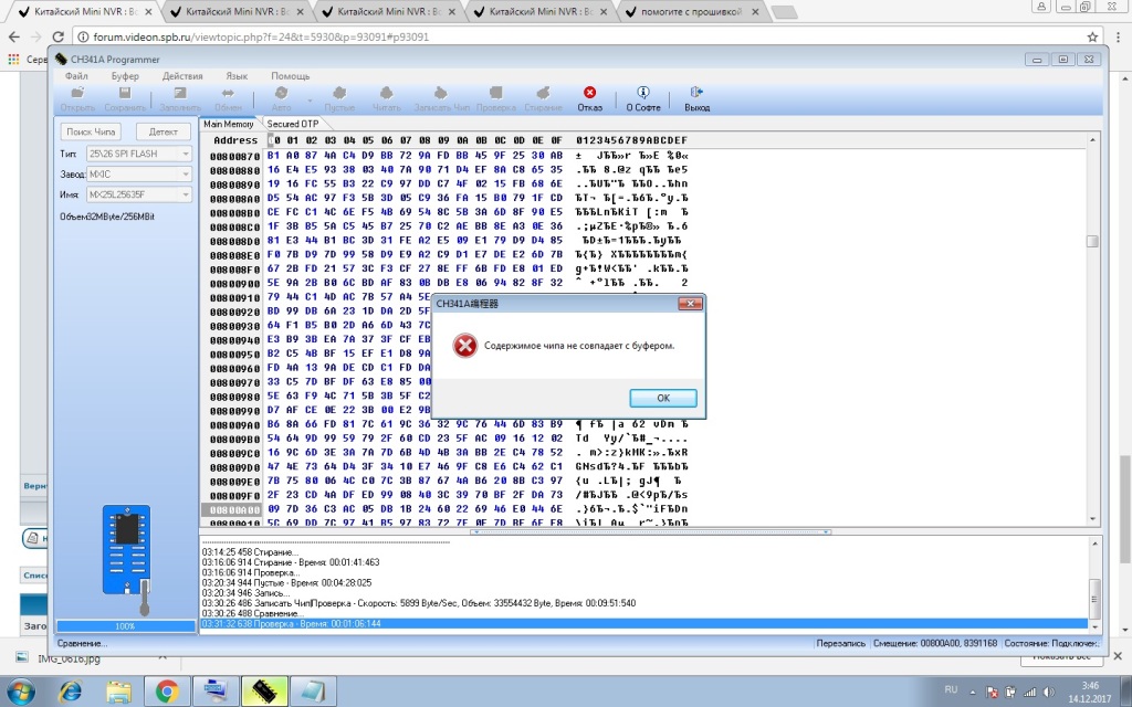

при проверке пишет что содержимое чипа не совпадает с буфером
Мб где то есть инструкция для прошивки программатором или мб прошивать нужно не u-boot.bin.3520d???
Не могу понять где собака зарыта-пробовал запаять флеш после перепрошивки , ничего не поменялось

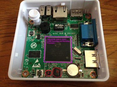

Программирую 16 ногую отмеченную на фото микросхему
у меня она mxic mx25l25635f

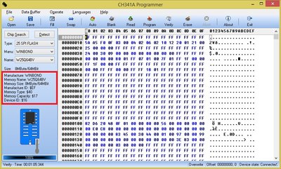

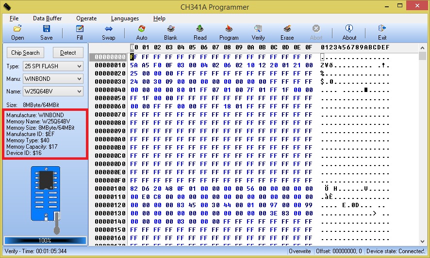

у вас нет детекта вставленного чипа. Должно быть так как обведено красным, только ИД и объем ессесенно вашего чипа.

Надриси такой действительно нет...вроде какой то чип видит так как идет и запись и стирание...
Мб микросхема приболевшая??
прижимаю прищепкой ...вроде контакт норм :(
