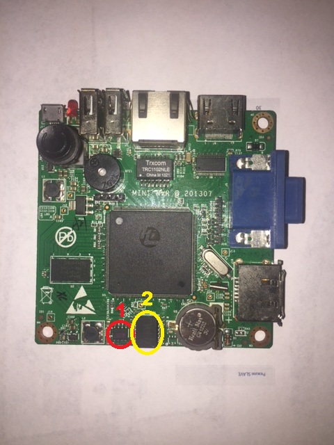

Здравствуйте, проблема стандартная - Регистратор повис на заставке и не реагировал больше не на что. Было принято решение прошивать. Залил с USB флэшки файлы найденные на чьем-то дропбоксе (состав архива: libupdateserver.so; linux.img.3520d; rfs.initrd.3520d; update_3521). После этого получился кирпич - монитор молчит, флэшка с восстановительными файлами не моргает (нет обращения к USB диску, получается что даже не монтирует). В UART'е до прошивки были надписи, и вроде в конце когда зависал на заставке была ошибка, точно не помню. Теперь в UART'е на скорости 115200 бесконечно бегут пробелы (на 9600 появляются белые бесконечные квадраты). Смысл то понятен - убит загрузчик, и для того что бы его восстановить необходимо выпаивать микруху и шить SPI программатором. SPI думаю использовать при помощи Arduino. Вопрос следующий: на прикрепленном фото выделены две микрухи, на кокой из их находится бут и какую шить. Маркировка микросхем: 1. Y 3HBM 2. FL256SAIF00

Сообщение fobos » 19 фев 2018, 22:29
вторая

Сообщение 11reanimator11 » 19 фев 2018, 22:37
fobos писал(а):вторая
получается на одной микрухе и бут записан и прошивка? Только адреса разные?

Сообщение fobos » 19 фев 2018, 22:58
получается, что так

Сообщение 11reanimator11 » 19 фев 2018, 23:06

Курю форум ... дочитал пока только до 30-ой страницы... Спасет ли зверя если залить через программатор только UBOOT в самый первый адрес флэшки, а после уже накатить прошивку при помощи USB флэшки?

Сообщение fobos » 19 фев 2018, 23:14
11reanimator11 писал(а):Курю форум ... дочитал пока только до 30-ой страницы... Спасет ли зверя если залить через программатор только UBOOT в самый первый адрес флэшки, а после уже накатить прошивку при помощи USB флэшки?
это один из возможных вариантов восстановления, при условии, что есть правильно подготовленный бут под программатор, при загрузке бут будет опрашивать USB порт(ы) на предмет наличия образа для восстановления, ну и наличие самого этого самого образа. Я так понял, что бут и прошивка имеются?
