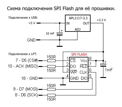

И все же грешу на программатор - вначале прошивал на 3.3V - дамп с заливным файлом разные, после начал на 5V шить - дамп и оригинальный файлы идентичны, но заливает он до определенного адреса и дальше ничего не шьет (есть конечно предположения и на флэшку, но этого не хотелось бы, так как заменить не чем). Сейчас буду собирать комп с LPT и ставить XP. Может так получиться нормально залить бут.
из даташита на вашу флешь..."Core Supply Voltage: 2.7V to 3.6V"...5В для нее - прямая дорога в мусорку :smile:
каким программатором шьете?
Собирал так сказать из того что было - Arduino Mega, Uno. http://skproj.ru/programmator-spi-flash-svoimi-rukami/" onclick="window.open(this.href);return false;
Надеюсь не убил ... вроде идентифицируется и что то заливается, но только до определенного адреса, и он всегда один и то же

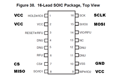

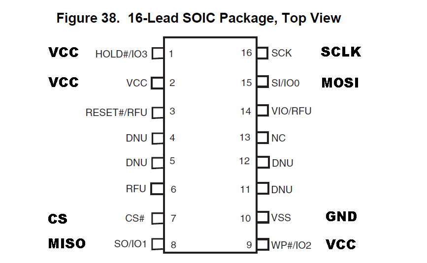

Сообщение 11reanimator11 » 20 фев 2018, 23:32
Думаю сейчас вот так сделать

Сообщение 11reanimator11 » 20 фев 2018, 23:49
Делал вот так

fobos
Сообщения: 1138
Re: Китайский Mini NVR
Сообщение fobos » 21 фев 2018, 00:05
11reanimator11 писал(а):Делал вот так
да, все правильно :good:
