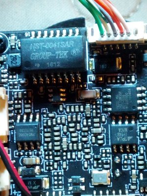

AlienP666 писал(а):маркировку SPI в студию :smile:
Кто-то из этих?
Последний раз редактировалось Sergeba 25 июл 2018, 22:40, всего редактировалось 1 раз.

Да это SPI 25 MXIC, вообще довольно стабильные и качественные SPI. Возможно действительно проблема в прошивке.

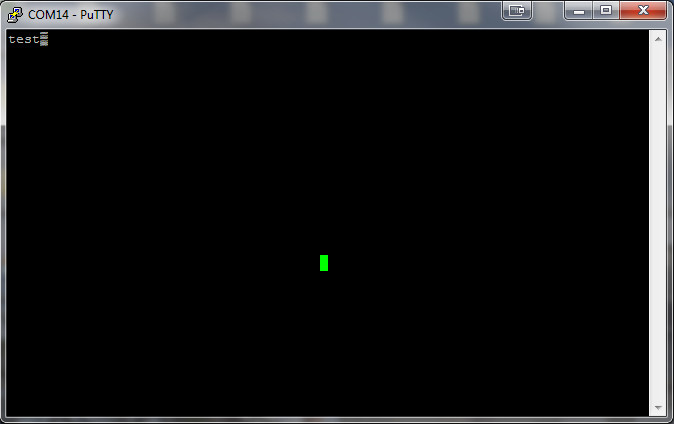

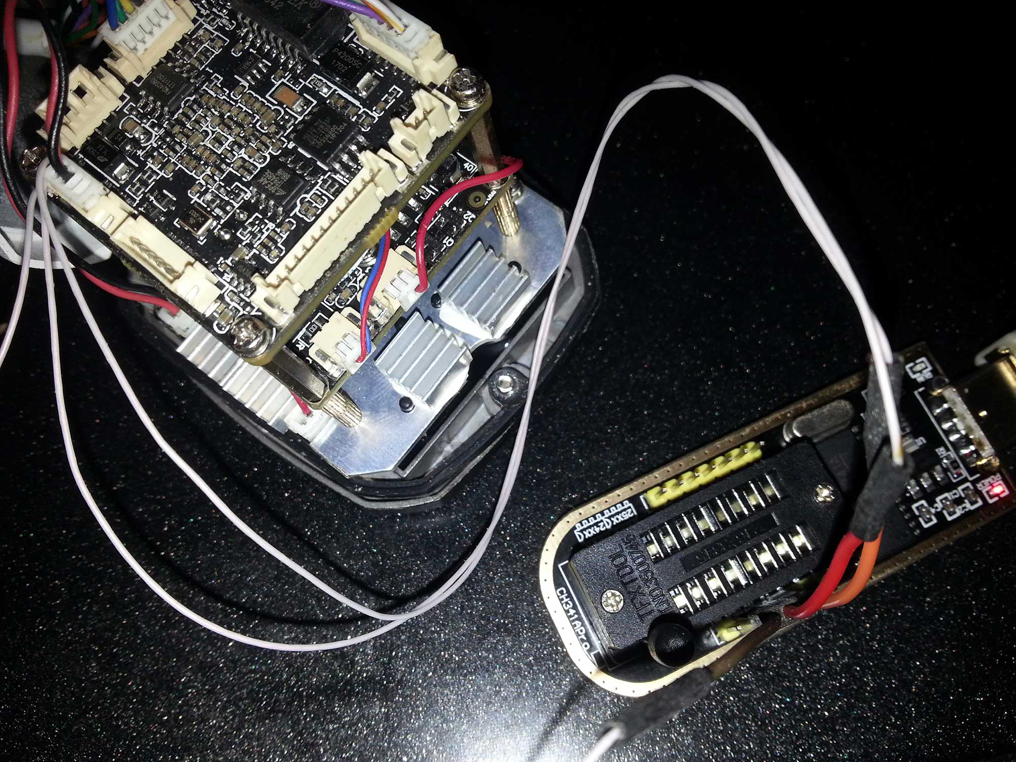

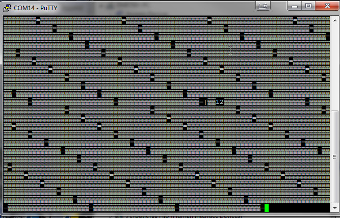

Подключаю по схеме TXD к RXD, RXD к TXD, GND к GND, использую программатор CH341 PRO включая перемычку на 2-3 ногу для UART Подключаюсь через putty на ввод команд при замыкании TXD RXD зеркалит символы , как подключаю питание бежит рывками курсор в чем может быть проблема и как решить подскажите ?
результат подключения

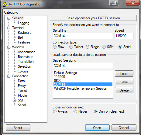

Подключаюсь с параметрами

dede
Сообщения: 1957
Откуда: Луганск
Re: OV4689 + HI3516D восстановление прошивки.
Сообщение dede » 04 сен 2018, 12:51
Если все подключено верно, значит бут убит
