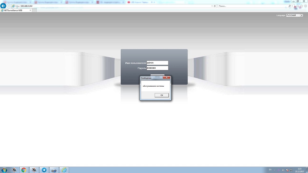

mos-den
Сообщения: 60
Зарегистрирован: 19 дек 2017, 00:40
Re: Помогите пожалуйста залочился китай регистратор
Сообщение mos-den » 21 дек 2017, 01:18
Кое что из нового спасибо за программу определения айпи по ней нашел айпи регистратора но при поопытке входа пишет что он на обслуживании можно ли как то через pytty или телнет снять блокировку?уже смотрю модели новых регистраторов у себя в городе чтоб было кому предьявить если что но пока не теряю надежду разлочить свой
