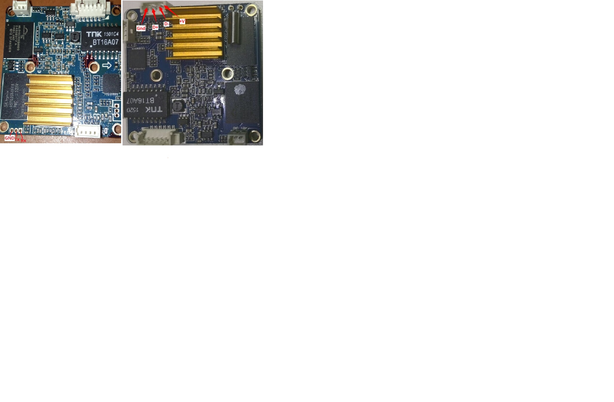

USB подключал на плате как на предыдущей странице. Полярность D+ и D- пробовал менять местами. Прога AmbaUSB, равно как и DirectUSB-I, II и III камеру не увидела. В диспетчере задач никаких устройств не отображается при подключении.
Обновлю картинку и заодно с UARTом - может кому понадобится.
