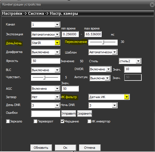

Добрый день, помогите подобрать настройки, для перехода с цветного на Ч.Б режим. Камера на IMX 307, хорошо работает в сумерках, но она переходит в режим ЧБ буквально сразу как начинает темнеть. Скажите, какие настройки отвечают за этот переход, хочется сделать, чтобы с цвета на чб переходило значительно позже. Спасибо!

Программно это не сделать. По идеи резисторами на плате подсветки теоретически можно настроить, но какой и с какими параметрами я не знаю.

Теоретически можно настроить. Теоретически - это (сама схема датчика) упрощенная схема датчика освещения. На практике думаю таким пока никто не заморачивался. Проще "прикрутить" к камере простой датчик освещения и пользоваться его режимами настроек.

kROOT писал(а):Программно это не сделать. По идеи резисторами на плате подсветки теоретически можно настроить, но какой и с какими параметрами я не знаю.
Если выбрать в настройках камеры в пункте ИК Фильтр значение автоматически, то переключение фильтра будет происходить не от датчика освещенности подсветки а программными параметрами.
Которые подстраиваются в пунктах День/ночь и Переключение

На практике - я делал. Там обычный резистивный делитель. Подбором резюков в делителе, можно в очень узких пределах сдвинуть порог (такая проблема у всех примитивных схем на фоторезисторе).
