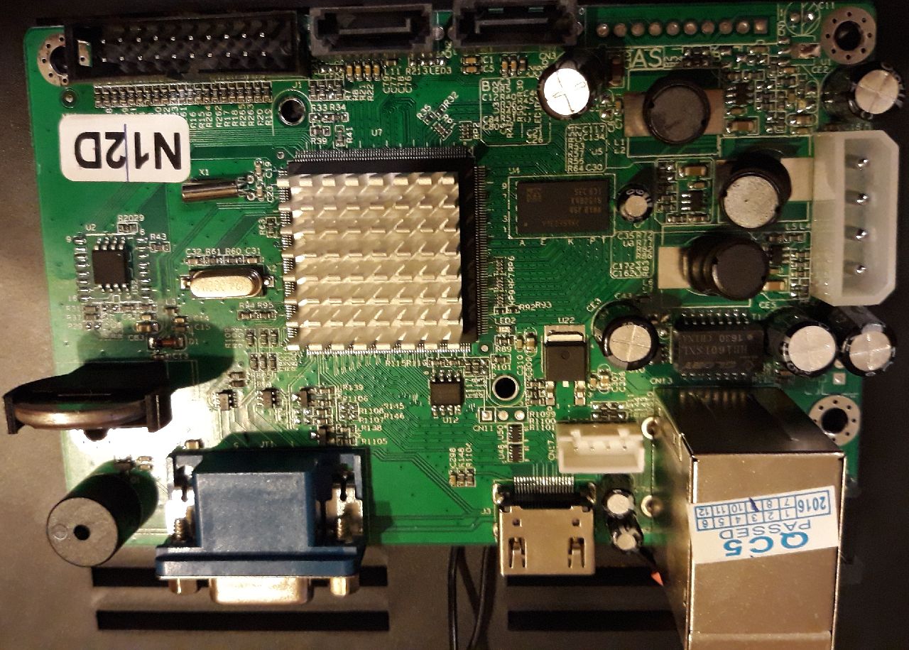

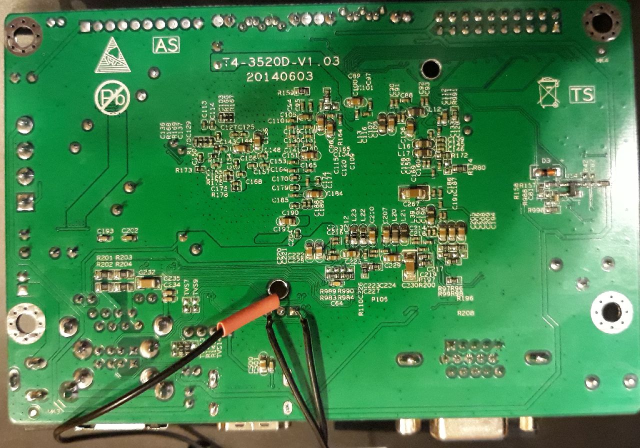

Подскажите , накрылся во время онлайн обновления рег XM 7808 , подключил его через UART , но появляются одни крякозябры , менял уже шрифт , ни чего не выходит , меняются только значки . Винда Windows 10 . До этого стояла 7-ка и я реанимировал камеру , было все нормально . Из за чего такая хрень ? Винда или может не верно UART подпаял ?

Покажите куда подпаяли, скорость 115200 ? 8-n-1 ?

на фото под бумажным стикером N12D восьмилапая микра...называется как?

fobos писал(а):на фото под бумажным стикером N12D восьмилапая микра...называется как?
Winband 25064FVSIG1628

если при включении регистратора на экране монитора ничего не отображает то только программатор...имеется?

Неверно подключились, ищите как будет верно на форуме, все это обсуждалось...

Как восстановить да , видел где то , а вот точки для RX TX кроме этих , что на фото я не нашел.
