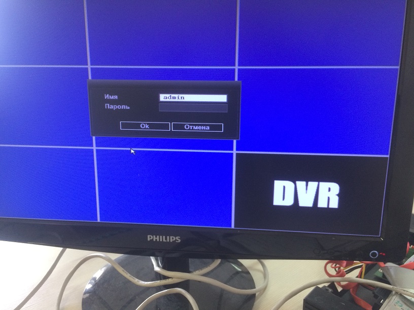

Здравствуйте всем!
Помогите разобраться с этим регистратором.
Сбросить получилось на заводские настройки , путём вынимания батарейки.
Текущая дата на нём 1970/01/04
Программы calculatecode_787 и codecalculator_2_902 пробывал, не помогают
Стандартные пароли уже перепробовал штук 500. Ничего не подходит
Ip адрес знаю 192.168.1.114.
По WEB и telnet тоже не пускает

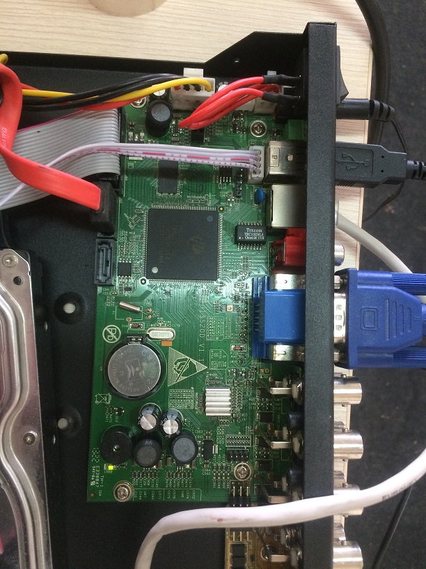

USB-TTL адаптер есть? Подключайте!

Re: Китайский регистратор DH-3208H
ПоробуйтеGenaSPB писал(а):Нет, сбрасывается только дата.
user: 888888
passw:888888
strider86158
- Сообщения: 12
- Зарегистрирован: 16 апр 2018, 07:54
Не подходит 888888
Вот нашёл на вашем же форуме похожую тему. Автор я так понял так и не разобрался(((
http://videon.spb.ru/forum/viewtopic.php?t=8367&p=63432" onclick="window.open(this.href);return false;
Команда http://192.168.1.114/shell?cat%20/etc/passwd" onclick="window.open(this.href);return false; ,,, выдаёт следующий результат root:$1$$Tq0vqGpgZ5IEA8LdEOI9F.:0:0::/root:/bin/sh ,,, если это как то помочь может
Команда http://192.168.1.114/shell" onclick="window.open(this.href);return false; не выполняется
- Сообщения: 923
- Откуда: alarmsystem-cctv
это пароль для телнета
логин root
пароль juantech
логин root
пароль juantech

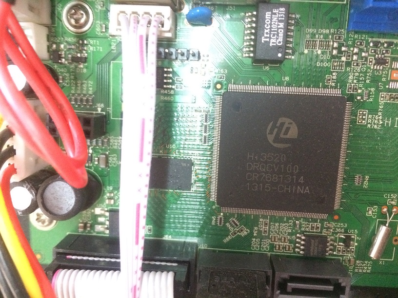

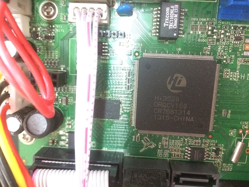

Welcome to HiLinux.
# dmesg
Linux version 3.0.8 (root@Archlinux) (gcc version 4.4.1 (Hisilicon_v100(gcc4.4-2 90+uclibc_0.9.32.1+eabi+linuxpthread)) ) #1 Fri May 24 19:42:50 CST 2013
CPU: ARMv7 Processor [414fc091] revision 1 (ARMv7), cr=10c53c7f
CPU: VIPT nonaliasing data cache, VIPT aliasing instruction cache
Machine: hi3520d
On node 0 totalpages: 27136
free_area_init_node: node 0, pgdat c046eabc, node_mem_map c0491000
Normal zone: 212 pages used for memmap
Normal zone: 0 pages reserved
Normal zone: 26924 pages, LIFO batch:7
pcpu-alloc: s0 r0 d32768 u32768 alloc=1*32768
pcpu-alloc: [0] 0
Built 1 zonelists in Zone order, mobility grouping on. Total pages: 26924
Kernel command line: mem=106M console=ttyAMA0,115200 root=0100 init=/linuxrc mtd parts=hi_sfc:128K(U),64K(E),128K(L),128K(C),1728K(K),6016K(R) ramdisk_size=6656
PID hash table entries: 512 (order: -1, 2048 bytes)
Dentry cache hash table entries: 16384 (order: 4, 65536 bytes)
Inode-cache hash table entries: 8192 (order: 3, 32768 bytes)
Memory: 106MB = 106MB total
Memory: 98340k/98340k available, 10204k reserved, 0K highmem
Virtual kernel memory layout:
DMA : 0xffc00000 - 0xffe00000 ( 2 MB)
vmalloc : 0xc7000000 - 0xfe000000 ( 880 MB)
lowmem : 0xc0000000 - 0xc6a00000 ( 106 MB)
.init : 0xc0008000 - 0xc002a000 ( 136 kB)
.text : 0xc002a000 - 0xc0444000 (4200 kB)
.data : 0xc0444000 - 0xc046f140 ( 173 kB)
.bss : 0xc046f164 - 0xc0490358 ( 133 kB)
NR_IRQS:128 nr_irqs:128 128
sched_clock: 32 bits at 75MHz, resolution 13ns, wraps every 57266ms
Calibrating delay loop... 1196.85 BogoMIPS (lpj=5984256)
hw perfevents: enabled with ARMv7 Cortex-A9 PMU driver, 7 counters available
devtmpfs: initialized
hw-breakpoint: found 6 breakpoint and 1 watchpoint registers.
hw-breakpoint: 1 breakpoint(s) reserved for watchpoint single-step.
hw-breakpoint: maximum watchpoint size is 4 bytes.
uart:0: ttyAMA0 at MMIO 0x20080000 (irq = 40) is a PL011 rev2
console [ttyAMA0] enabled
uart:1: ttyAMA1 at MMIO 0x20090000 (irq = 41) is a PL011 rev2
bio: create slab <bio-0> at 0
SCSI subsystem initialized
libata version 3.00 loaded.
FS-Cache: Loaded
CacheFiles: Loaded
TCP established hash table entries: 4096 (order: 3, 32768 bytes)
TCP bind hash table entries: 4096 (order: 2, 16384 bytes)
TCP: Hash tables configured (established 4096 bind 4096)
TCP reno registered
Trying to unpack rootfs image as initramfs...
rootfs image is not initramfs (junk in compressed archive); looks like an initrd
Freeing initrd memory: 4516K
L2cache cache controller enabled
squashfs: version 4.0 (2009/01/31) Phillip Lougher
fuse init (API version 7.16)
msgmni has been set to 200
alg: No test for stdrng (krng)
io scheduler noop registered
io scheduler cfq registered
brd: module loaded
loop: module loaded
Loading iSCSI transport class v2.0-870.
SCSI Media Changer driver v0.25
ahci: SSS flag set, parallel bus scan disabled
ahci ahci.0: AHCI 0001.0200 32 slots 2 ports 3 Gbps 0x3 impl platform mode
ahci ahci.0: flags: ncq sntf stag pm led clo only pmp pio slum part ccc sxs boh
scsi0 : ahci_platform
scsi1 : ahci_platform
ata1: SATA max UDMA/133 mmio [mem 0x10080000-0x1008ffff] port 0x100 irq 52
ata2: SATA max UDMA/133 mmio [mem 0x10080000-0x1008ffff] port 0x180 irq 52
Spi id table Version 1.22
Hisilicon Spi Flash Controller V350 Device Driver, Version 1.10
Spi(cs1) ID: 0xEF 0x40 0x17 0x00 0x00 0x00
Spi(cs1):
Block:64KB
Chip:8MB
spi size: 0x8388608
chip num: 1
6 cmdlinepart partitions found on MTD device hi_sfc
Creating 6 MTD partitions on "hi_sfc":
0x000000000000-0x000000020000 : "U"
0x000000020000-0x000000030000 : "E"
0x000000030000-0x000000050000 : "L"
0x000000050000-0x000000070000 : "C"
0x000000070000-0x000000220000 : "K"
0x000000220000-0x000000800000 : "R"
