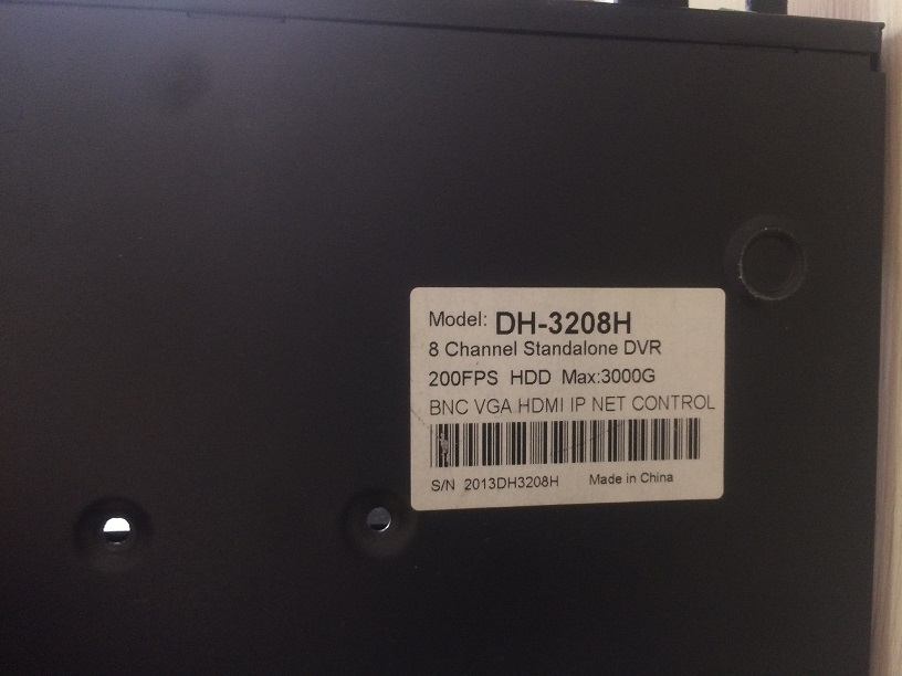

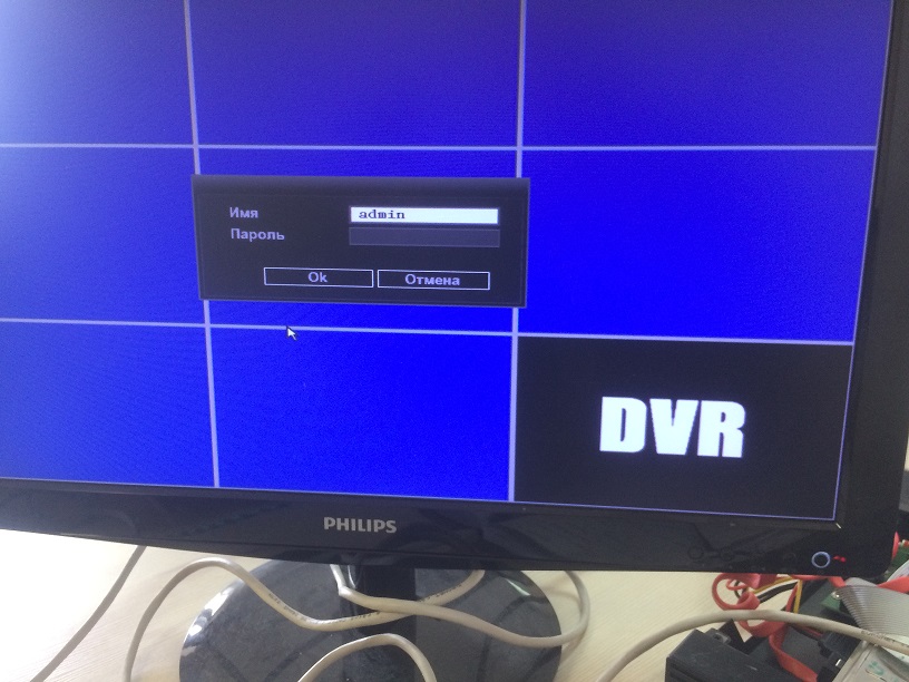

Здравствуйте всем!
Помогите разобраться с этим регистратором.
Сбросить получилось на заводские настройки , путём вынимания батарейки.
Текущая дата на нём 1970/01/04
Программы calculatecode_787 и codecalculator_2_902 пробывал, не помогают
Стандартные пароли уже перепробовал штук 500. Ничего не подходит
Ip адрес знаю 192.168.1.114.
По WEB и telnet тоже не пускает

Сообщение oleglevsha » 18 апр 2018, 07:59
это пароль для телнета
логин root
пароль juantech
strider86158
Сообщения: 12
Зарегистрирован: 16 апр 2018, 07:54
Re: Китайский регистратор DH-3208H
Сообщение strider86158 » 18 апр 2018, 08:07
А как вы определили пароль?
Что самое интересное пароль подошёл, спасибо
Можете подсказать как теперь выдернуть файл с паролем или обнулить его настройки до заводских?
И какой пароль будет заводской ,если получиться его сбросить
