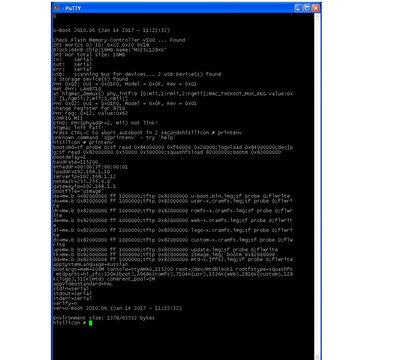

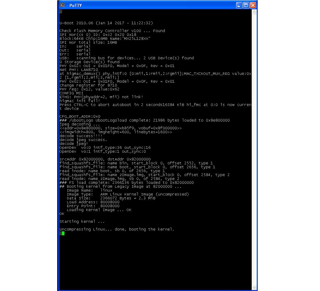

Всех приветствую! Есть китайский видеорегистратор AHB7008T-GS-V3 v2.04. Регистратор работает, но пароль админовский утерян. Пытался подобрать пароль через генератор паролей и скидыванием батарейки, не помогает. Как можно ещё подобрать или заменить на свой пароль. Пытался затереть последние 512К(mtd) прошивки, но там пустые значения (FF). Сильно не пинайте, я в этом новичок. Слил дамп с флешки: https://yadi.sk/d/ZWFlS4um3Z7zxF" onclick="window.open(this.href);return false;. Логи загрузки:
printenv
Загрузка

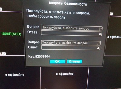

tragic_audio
Сообщения: 104
Re: Сбросить пароль AHB7008T-GS-V3 v2.04.
Сообщение tragic_audio » 29 авг 2019, 10:22
точно такая же плата. Помогите
Key: 66820157
дата текущая
