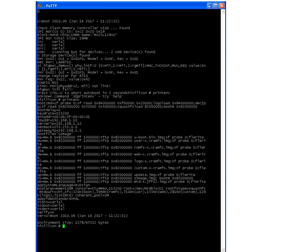

Всех приветствую! Есть китайский видеорегистратор AHB7008T-GS-V3 v2.04. Регистратор работает, но пароль админовский утерян. Пытался подобрать пароль через генератор паролей и скидыванием батарейки, не помогает. Как можно ещё подобрать или заменить на свой пароль. Пытался затереть последние 512К(mtd) прошивки, но там пустые значения (FF). Сильно не пинайте, я в этом новичок. Слил дамп с флешки: https://yadi.sk/d/ZWFlS4um3Z7zxF" onclick="window.open(this.href);return false;. Логи загрузки:

Re: Сбросить пароль AHB7008T-GS-V3 v2.04.
А дамп после снесённого mtd можете показать?
Пытался снести в дампе mtd, но скорее всего не там искал, т.к где предполагал находится mtd одни пустые FF.M - 16. писал(а):А дамп после снесённого mtd можете показать?
mtd cо смещения F80000 должен начинаться и до конца. В выложенном дампе он не пустой.anmik писал(а):Пытался снести в дампе mtd, но скорее всего не там искал, т.к где предполагал находится mtd одни пустые FF.M - 16. писал(а):А дамп после снесённого mtd можете показать?
Я считал от конца 512К. Посмотрю ещё раз внимательно.
