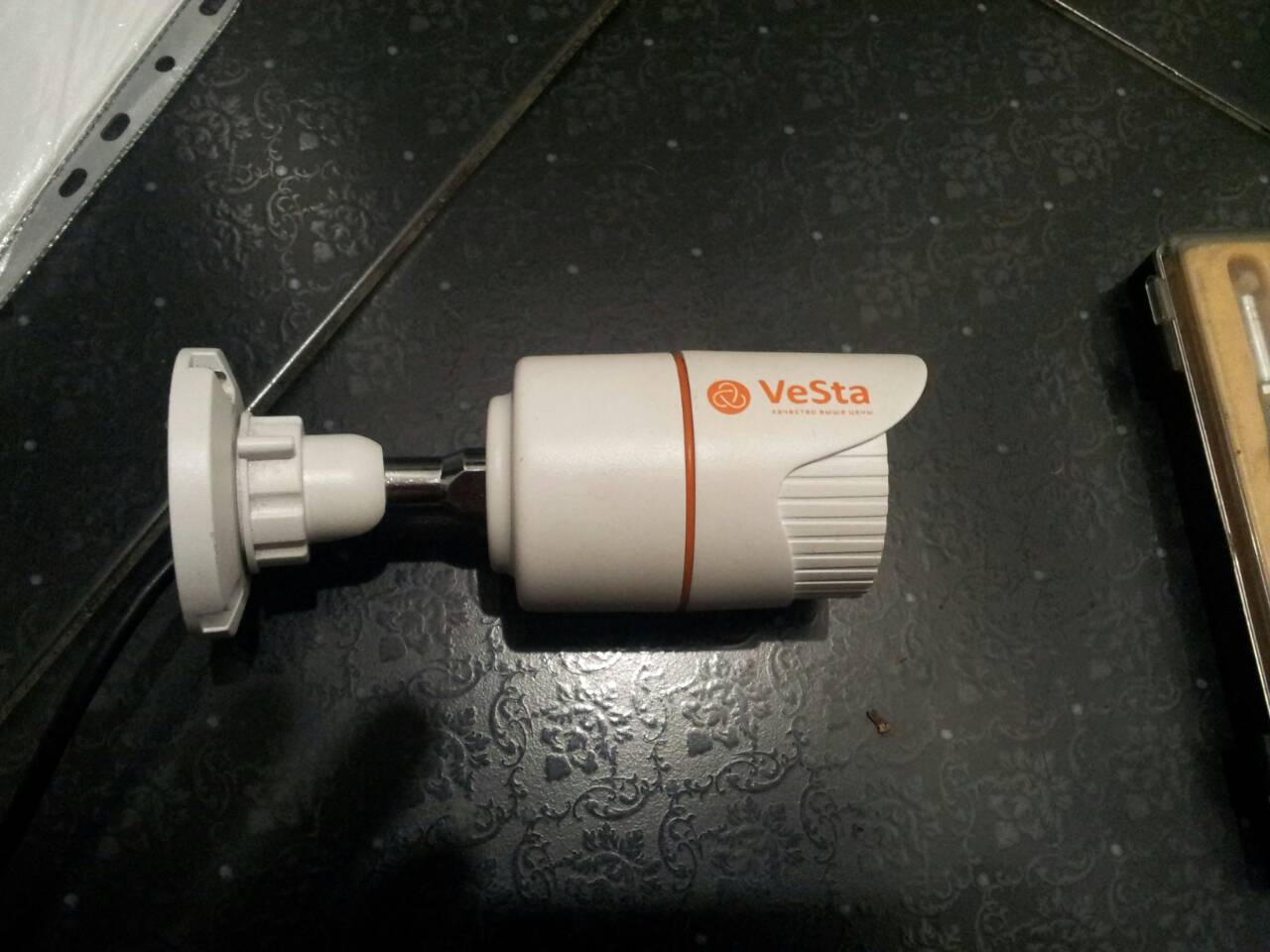

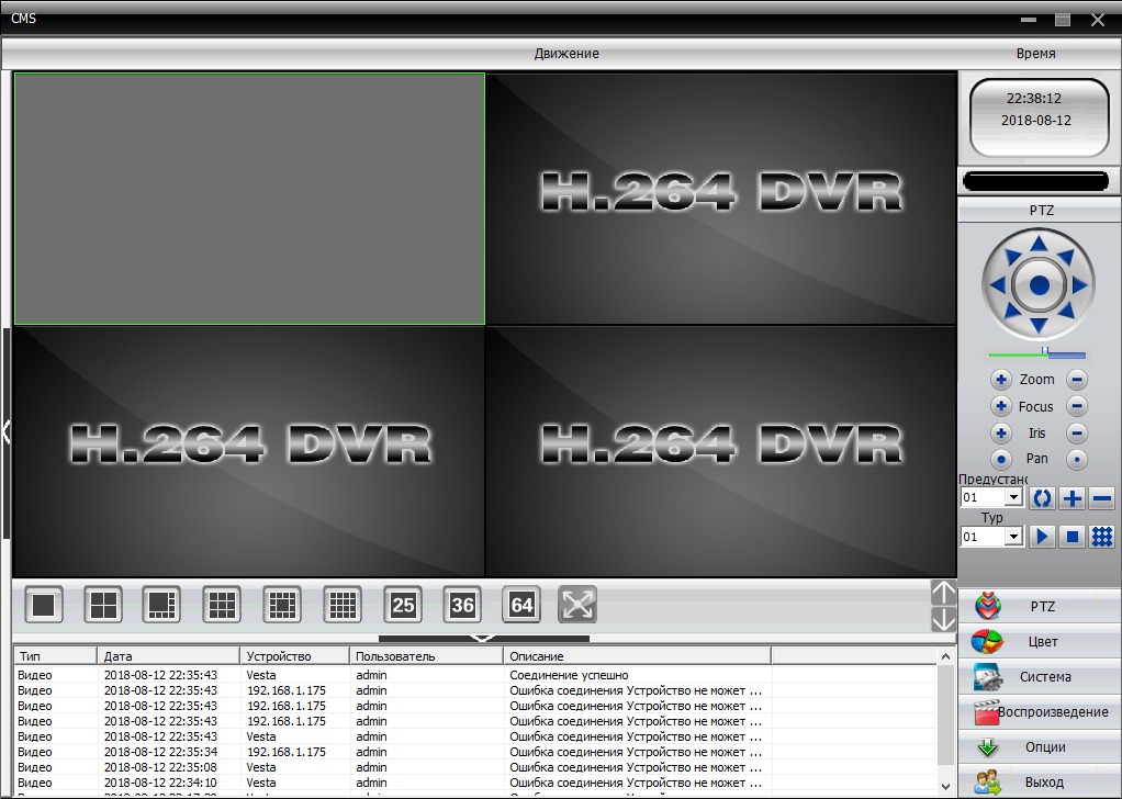

Попалась мне камера Vesta, при подключении показывает серый экран. Камера работает, светодиоды горят.
Почитал что пишут в таких случаях, везде по разному: кодеки, прошивка, настройка.
Помогите разобраться где копать, от куда начать?

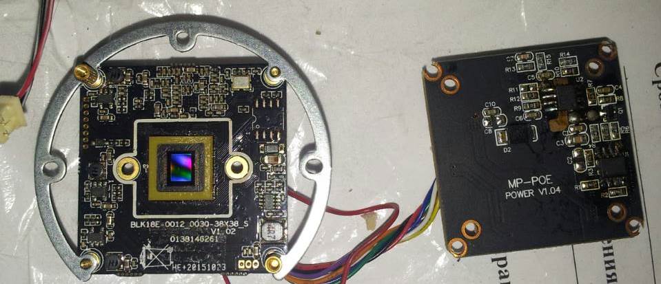

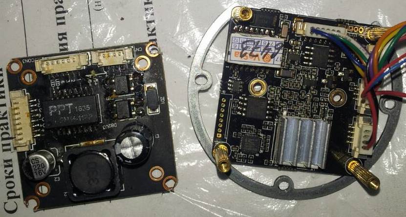

Не прошивка и не кодеки, это явно отвал сенсора. Можно погреть чип сенсора паяльным феном, если оживёт, значит точно он, тогда пересаживать.

Понял, попробую прогреть.
Если плату сенсора отдельно купить, будет работать, или надо подбирать по характеристикам остальных элементов?
А если прогрев не поможет, тогда можно собрать камеру по этим элементам, если знать что точно рабочие? Или тут всё устарело?

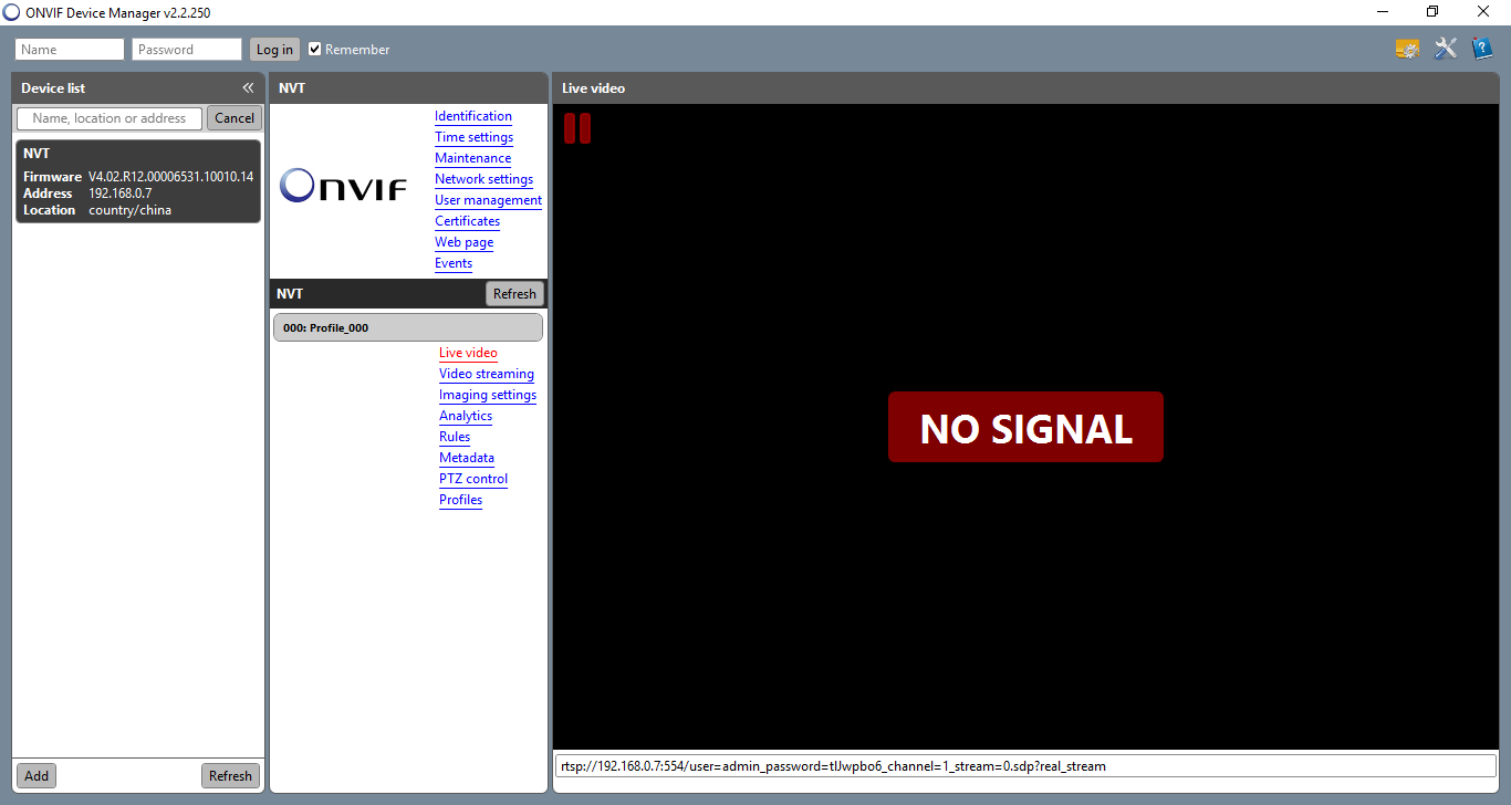

А в IE тоже "серый экран" (может, CMS-ка глючит)? Чтоб совсем исключить влияние фирменного ПО, я бы еще по RTSP попробовал поток посмотреть.
Antoxa
Сообщения: 13
Зарегистрирован: 17 июл 2018, 18:27
Re: Камера Vesta показывает серый экран
Сообщение Antoxa » 13 авг 2018, 09:27
в IE не пробовал, одна камера в CMS работает, эта нет.
RTSP попробую глянуть.

Флеш на шарах (BGA?)? Пятаки смотрят вниз? На таких нужно накатывать новые шары, потом чип на шарах уже ставится на плату, центрируется и запаивается.
Что касается сенсора, тут кто-то предлагал прогреть и якобы заработает потом ( у меня гора плат 6531 с отвалом сенсора ), однако даже запредельный прогрев не помогает. А уж о нормальной работе после такого прогрева и говорить не приходится, т.к. тут термопрофиль явно еще важнее чем на каких-нить мостах.

Прогрел обычным феном, изображение появилось, потом опять пропало.
В IE тоже серый экран, RTSP пробовал через программу, пишет нет сигнала, но в адресе вроде стоит пароль, хотя его нет. Пробовал в браузере RTSP, постоянно выкидывает в поисковик.
В CMS пишет: соединение успешно.
Так же камера при включении щёлкает несколько раз.
Выходит, при такой болячке, нужно заменить сенсор?

Ну значит точно сенсор.

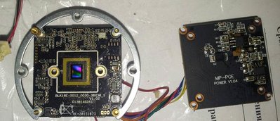

Была такая же проблема, правда на новом IMX323+CV300.
Сейчас они пошли двухплатные : сенсор отдельно, мозги отдельно.
По настройкам лажу, все могу менять, а видео не идёт, просто 0 битрейт.
Все дело было в плохом контакте между платами(там шлейф). Его просто отключил и подключил заново, поплотнее - видео появилось.

kROOT писал(а):А сенсор реально обычным паяльным феном отпаять/припаять?
Я перепаивал: пересаживал рабочую матрицу со сгоревшего модуля на рабочий с отваливающейся матрицей, обошёлся даже без трафарета для накатки шаров. Главное, потом отмыть его от BGA флюса, который испаряется при пайке и оседает на стекле.

Antoxa писал(а):Если плату сенсора отдельно купить, будет работать, или надо подбирать по характеристикам остальных элементов?
Там почти любой подойдёт, размеры-то стандартные, 38x38
