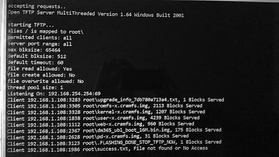

Приветствую!!!
Возникла проблема с ip домофоном dahua vto2000a. Сначала пропал звук с микрофона, после перепрошивки оригинальной прошивкой ни чего не изменилось и при попытке изменения настроек через утилиту configtool домофон завис, на перезагрузку не реагирует. Подключил к uart, попробовал залить прошивку, но безуспешно.
Re: Окирпичился домофон dahua VTO2000a
Почему у вас TFTP сервер 192.168.254.254, а ваш 192.168.1.108?Anton41rus писал(а):Приветствую!!!
С tftp все нормально, настраивал по инструкции с англоязычного форума, файлы прошивки грузятся из root
Почитайте ваш лог на последнем скрине.

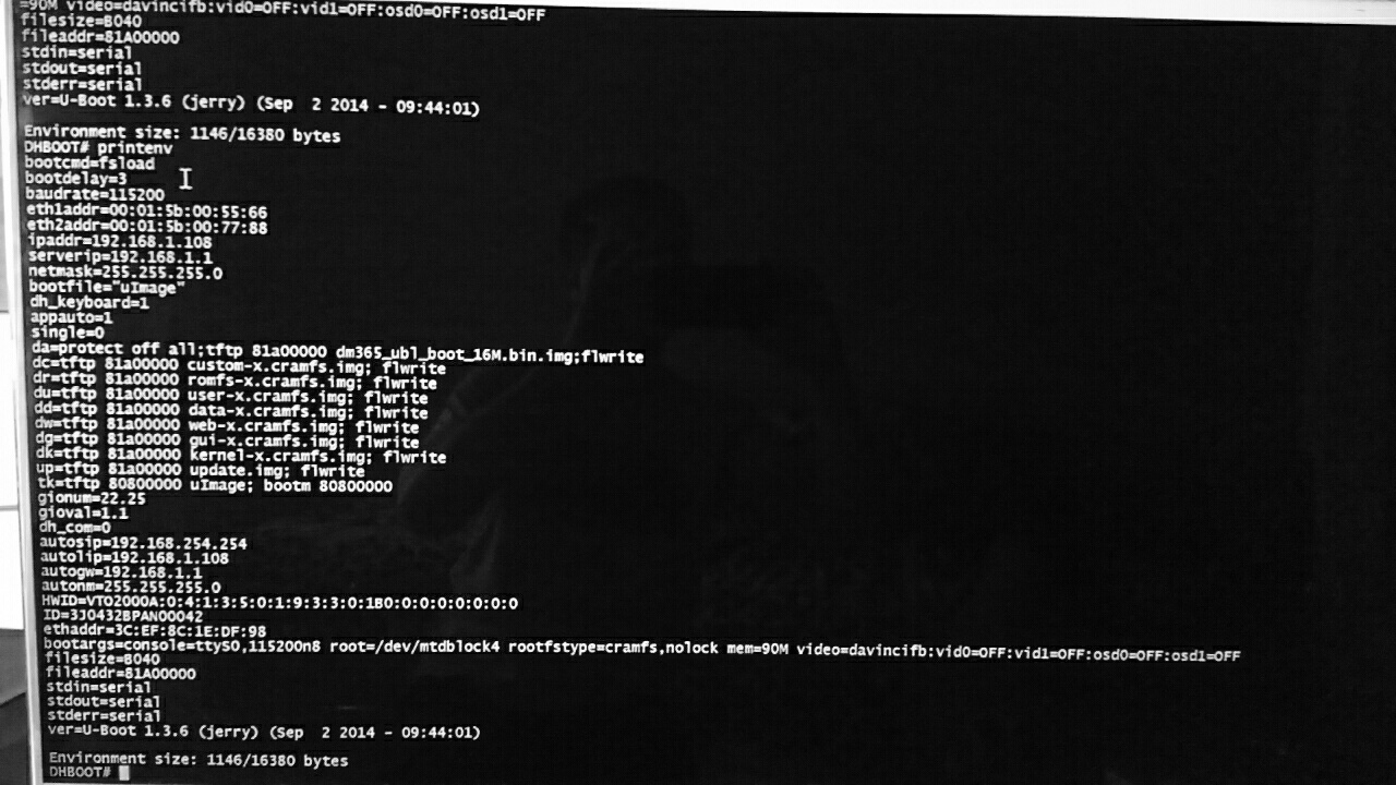

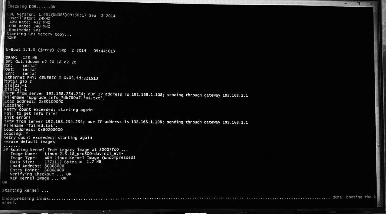

Вроде аппарат цепляет файлы с сервера, но прошивка не происходит, файлы загружаются и все снова по кругу. Прошу извинить, я не силен в Linux, да и вообще в программировании
- VirtualLink
- Сообщения: 1846
Все происходит, но видимо инструкцию не до конца прочитал или не все показал!
Там выводится еще лог, после того как TFTP забрал через файлы обновления 192.168.254.254!
Это обновление без разбора оборудования и подключения к TTL!
Подключись к TTL и смотри что происходит!
Checking DDR......OK

done
TFTP from server 192.168.254.254; our IP address is 192.168.1.108; sending through gateway 192.168.1.1
Filename 'kernel-x.cramfs.img'.
Load address: 0x81a00000
Loading: #################################################################
done
Bytes transferred = 1771240 (1b06e8 hex)
## Checking Image at 0x81a00000 ...
Header CRC Checking ... OK
Image Name: linux
Image Type: ARM Linux Kernel Image (gzip compressed)
Data Size: 1771176 Bytes = 1.7 MB
Load Address: 02080000
Entry Point: 02280000
Data CRC Checking ... OK
Programing start at: 0x00080000
write : 100%
done
Filename 'update.img'.
Loading: *
TFTP error: 'File not found or No Access' (1)
Not retrying...
Image Name: linux
write : 100%
done
Failed to Handle a line
Filename 'failed.txt'.
Load address: 0x80200000
Loading: *
Not retrying...
==>use default images
## Booting kernel from Legacy Image at 80007fc0 ...
Image Name: Linux-2.6.18_pro500-davinci_evm-
Data Size: 1771112 Bytes = 1.7 MB
Load Address: 80008000
Entry Point: 80008000
Verifying Checksum ... OK
XIP Kernel Image ... OK
OK
Starting kernel ...
Uncompressing Linux...................................................................................................................... done, booting the kernel.
Подниму тему. Проблема абсолютно идентичная, но вот перерыв половину гугла, так и не нашел внятной распиновки и подключения UART к этой панели.
Буду безмерно благодарен за помощь!
Хм, мой гугл на запрос TFTP DAHUA VTO даёт первую же ссылку в разделе картинки.
Давно открыта уже эта вкладкаUefLV писал(а):Хм, мой гугл на запрос TFTP DAHUA VTO даёт первую же ссылку в разделе картинки.
А под картинкой ответ чем не устроил?
"the one with 3.3V is likely serial, two ports on the left should be rx and tx, try touching them with the receive pin of your usb ttl dongle and power up the device.
Though if you somehow killed the bootloader that won't work
but lets assume that is still intact. "
