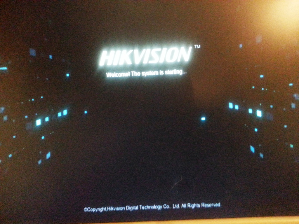

На вид все платы одинаковые. У рабочего дампа такие параметры
модель DS-7104HQHI-K1
версия прошивки v4.20.000 build 181129
версия платы 0х94220
заставка такая
