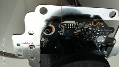

Вот такая у меня камера.
Вот такой адаптер https://www.waveshare.com/wiki/FT232_USB_UART_Board_(mini" onclick="window.open(this.href);return false;) для восстановления прошивки пойдет ?

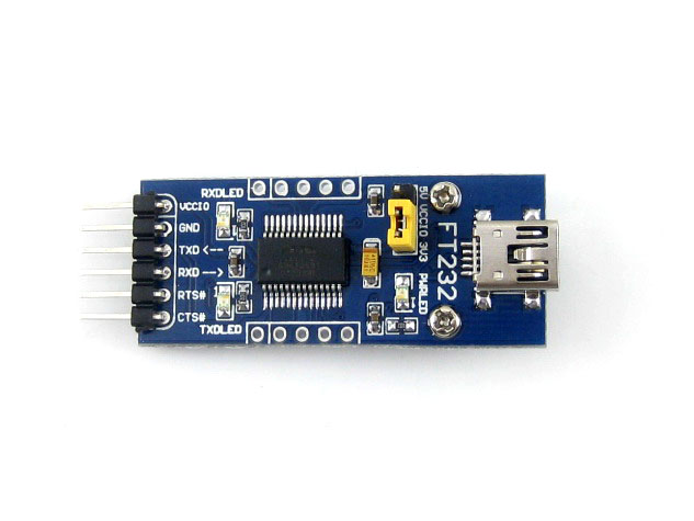

Вот фото предполагаемого к покупке адаптера.
Re: Восстановление IP-камеры
1. Задумал русифицировать ее для чего взял прошивку от похожей камеры - классическая ошибка. Если ругается на прошивку (загрузчик видит расхождение прошики с установленным железом), то льют русификатор - тот льется без проверки на совместимость. В итоге - кирпич.
2. Для моей камеры прошивки с английским интерфейсом не существует, т.к. камера чисто китайская, куплена в Китае на Таобао - классическое заблуждение. Китайцы очень редко придумывают что-то свое. В основном плагиат. Ну и как следствие немного допиленное ПО, со своими индификаторами - маками-серийниками. Не верьте написанному на бирках. Подключайтесь через UART и смотрите индификатор загрузчика. Как - дал ссылку выше постом.
Зная модель - ищите соответствующую прошивку у оригинала-производителя. Повезет - найдете полностью идентичную и она зальется без проблем. Но я больше склоняюсь к тому, что придется еще в редакторе править серийники и маки (это как минимум).
3. Адаптер подойдет.
