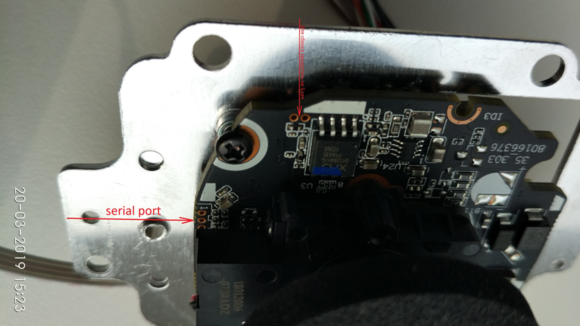

У меня IP-камера Dahua DH-IPC-HFW1220 (5) М-I1 / I2 с чисто китайским интерфейсом https://www.dahuatech.com/product/info/111.html" onclick="window.open(this.href);return false; и установленной прошивкой DH_IPC-HFW1XXX-Alps_Chn_PN_V2.622.0000000.31.R.171229
Задумал русифицировать ее для чего взял прошивку от похожей камеры
DH_IPC-HFW1XXX-Alps_Eng_P_V2.622.0000000.31.R.171229
и попытался обновить через веб-интерфейс. В интерфейсе выскочило сообщение, что прошивка не подходит.
Тогда нашел в сети прошивку для русификации интерфейса DH_IPC-Custom_RusEng_P_PART_IPC-HFW1XXX-Alps_V2.622.0000029.0.R.20180416
Вот здесь моя камера перезагрузилась и больше не определяется в сети, только внутри периодически щелкает внутри.
Как я понял, для восстановления нужно припаиваться к serial port (4 контактика на плате камеры нашел), подключаться через адаптер к USB компа.
У меня есть старый ноутбук с имеющимся COM-портом. Может быть, можно подключиться к нему без дополнительного адаптера ?
Ткните, плиз на пошаговую инструкцию для моего случая (не нашел, либо плохо искал).

Нет. Вам по любому нужен TTL преобразователь. А дальше как в моем посте в теме viewtopic.php?f=1&t=13218&p=118846#p118846" onclick="window.open(this.href);return false;, только это будет для камеры. Ну и прошивку тоже искать по ссылке там указанной. Только для камеры. Остальное все одинаково.

1. Задумал русифицировать ее для чего взял прошивку от похожей камеры - классическая ошибка. Если ругается на прошивку (загрузчик видит расхождение прошики с установленным железом), то льют русификатор - тот льется без проверки на совместимость. В итоге - кирпич.
2. Для моей камеры прошивки с английским интерфейсом не существует, т.к. камера чисто китайская, куплена в Китае на Таобао - классическое заблуждение. Китайцы очень редко придумывают что-то свое. В основном плагиат. Ну и как следствие немного допиленное ПО, со своими индификаторами - маками-серийниками. Не верьте написанному на бирках. Подключайтесь через UART и смотрите индификатор загрузчика. Как - дал ссылку выше постом.
Зная модель - ищите соответствующую прошивку у оригинала-производителя. Повезет - найдете полностью идентичную и она зальется без проблем. Но я больше склоняюсь к тому, что придется еще в редакторе править серийники и маки (это как минимум).
3. Адаптер подойдет.
Re: Восстановление IP-камеры
В любом случае изначально всегда делайте дамп и только потом занимайтесь поисками.

Еще раз просмотрел техническое описание своего старого ноутбука. Хоть и старый, но еще абсолютно живой и рабочий. В описании и по факту выведен COM port 9-pin RS232C DE-9.
Вот такой http://pinouts.ru/SerialPorts/Serial9.shtml" onclick="window.open(this.href);return false;
1. Могу ли я подключить Serial port камеры к нему вместо адаптера ?
2. Или требуется подключать только через адаптер.
Не можете, вам нужны уровни TTL, без адаптера подключать нельзя.

Не тратьте напрасно время, русификация китайской камеры задача не из легких.vorobjovhome писал(а):У меня IP-камера Dahua DH-IPC-HFW1220 (5) М-I1 / I2 с чисто китайским интерфейсом https://www.dahuatech.com/product/info/111.html" onclick="window.open(this.href);return false; и установленной прошивкой DH_IPC-HFW1XXX-Alps_Chn_PN_V2.622.0000000.31.R.171229
и попытался обновить через веб-интерфейс..
Используя USB TTL адаптер восстановите оригинальную китайскую прошивку и живите спокойно...
Бредkaradjia писал(а):Китайцы очень редко придумывают что-то свое. В основном плагиат. Ну и как следствие немного допиленное ПО, со своими индификаторами - маками-серийниками. Не верьте написанному на бирках. Подключайтесь через UART и смотрите индификатор загрузчика. Как - дал ссылку выше постом.
