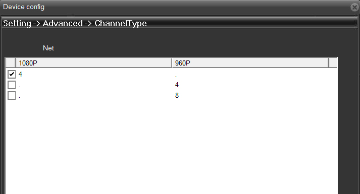

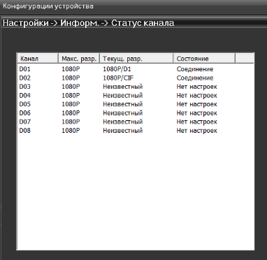

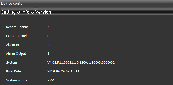

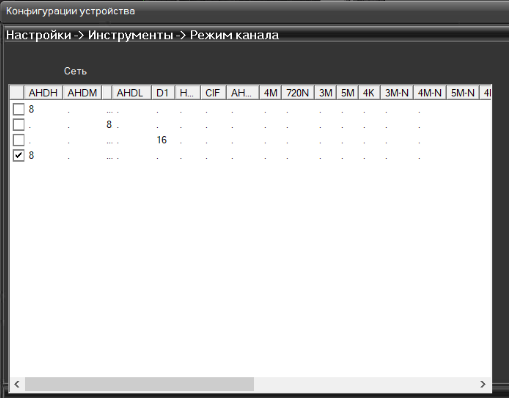

Обращаюсь к спецам, подскажите
На NVR ( процессор Hi3520d v100), изначально стояла прошивка V4.02.R11.00031099.12001 на запись 8 каналов 1080р.
Решил обновить прошивку на SimpGeneral_General_NBD7808T-PL_V4.03.R11.Nat.OnvifC.20190424.
После прошивки каналов стало 4.
Пробовал залить родную обратно, после заливки в нее ее конфига, возвращаются 8 каналов.
Если залить этот конфиг в новую прошивку, каналов также 4 остается.
Подскажите, как можно сделать на новой прошивке 8 каналов, очень она мне нравится).

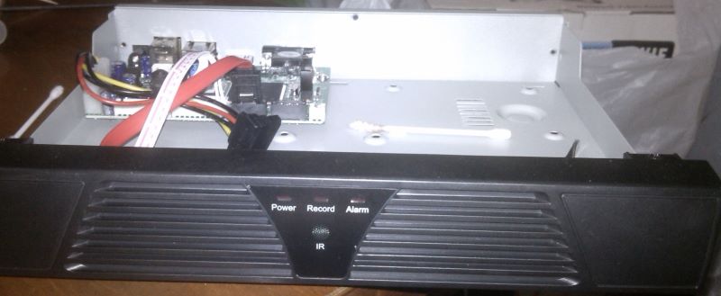

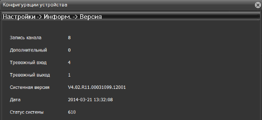

Фото регика и скрины прилагаю:
родная прошивка
родная прошивка
родная прошивка

Сообщение Mofo » 18 авг 2019, 00:30
Новая прошивка:

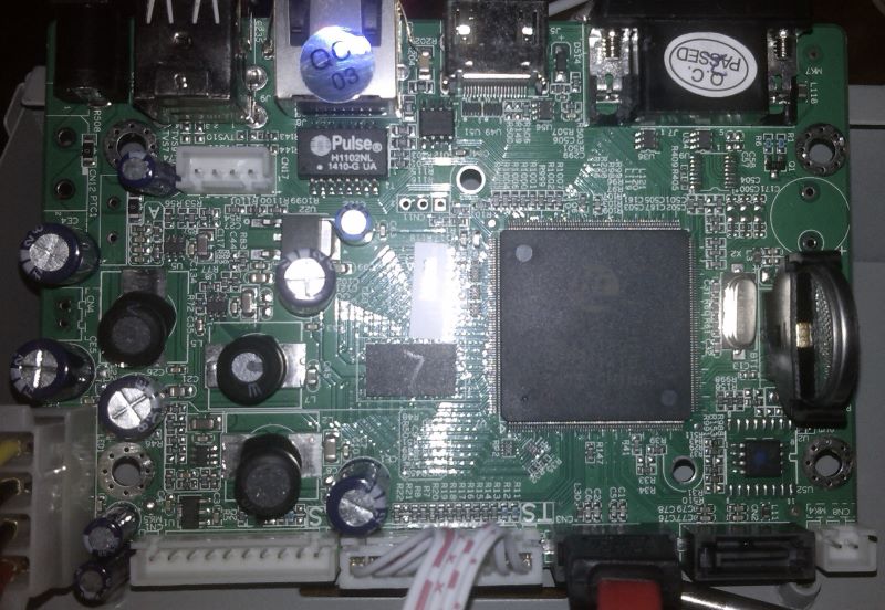

Сообщение Mofo » 18 авг 2019, 00:45

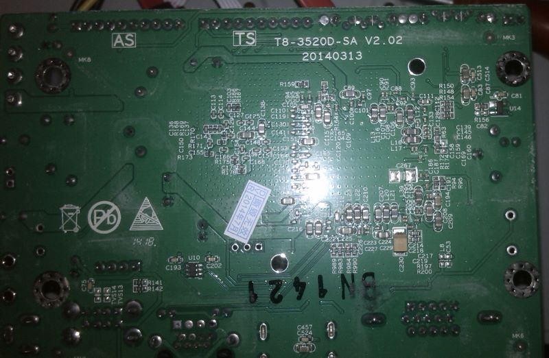

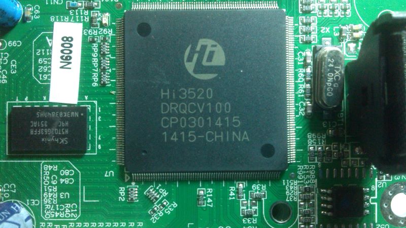

Фото плыты NVR:

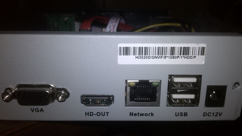

Сообщение Mofo » 18 авг 2019, 00:49
Корпус:
Сообщения: 13956
Re: 4 канала стало вместо 8 (1080p) после прошивки, NVR hi35
Сообщение kROOT » 18 авг 2019, 09:16
Были такие реги, но там было 16х960 или 8х1080, после прошивке стали 8х960 или 4х1080 и никак по другом. Китайцы ставили хакнутую прошивку. У AlienP666 есть какая то утилита для корректирования каналов, но он ее точно не даст.
dede
Сообщения: 1957
Откуда: Луганск
Сообщение dede » 18 авг 2019, 09:17
У 119 - 128 МБ памяти, отсюда и таблица такая. У вас же, по факту - 256. Либо прошивайте 118, либо нужно будет пересобирать 119 с измененным MEM

dede писал(а):У 119 - 128 МБ памяти, отсюда и таблица такая. У вас же, по факту - 256. Либо прошивайте 118, либо нужно будет пересобирать 119 с измененным MEM
Подскажите тогда, на сайте производителя указано, что модель NBD7808T-PL можеть быть 8/4*1080P, значит должна быть и прошивка на 8*1080P. И прошивка NBD7808T-PL_V4.03.R11.Nat.OnvifC.20190424 по идее универсальная на 4 и 8 какналов, как единственная доступная для скачивания для этой модели?

Сообщение dede » 20 авг 2019, 07:42
Хм, не туда я глянул, на 119 действительно 256М изначально... нууу, тогда или прибовать искать прошивку на которой 8 каналов будет или крипту от 119 пробовать, хотя она мало на что влияет.

Сообщение AlienP666 » 26 авг 2019, 06:46
Mofo писал(а): ↑
18 авг 2019, 00:29
Ваша старая прошивка 099, а вы ставите 119. Попробуйте поставить эту прошивку
