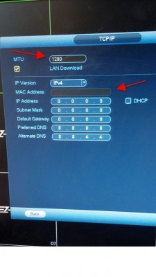

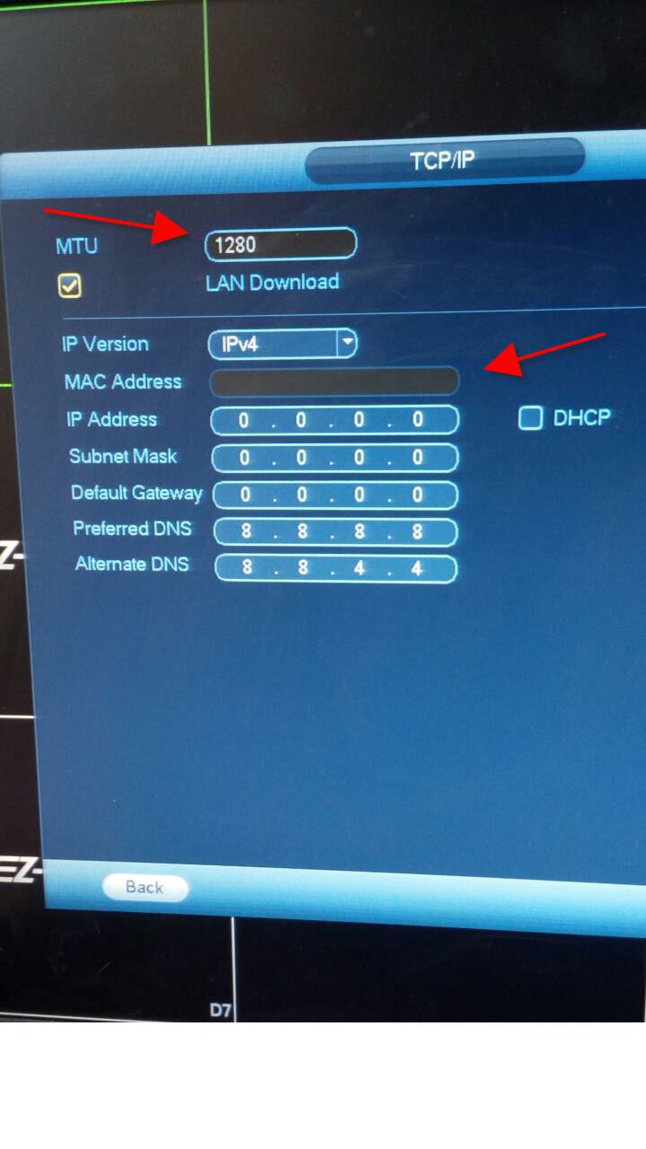

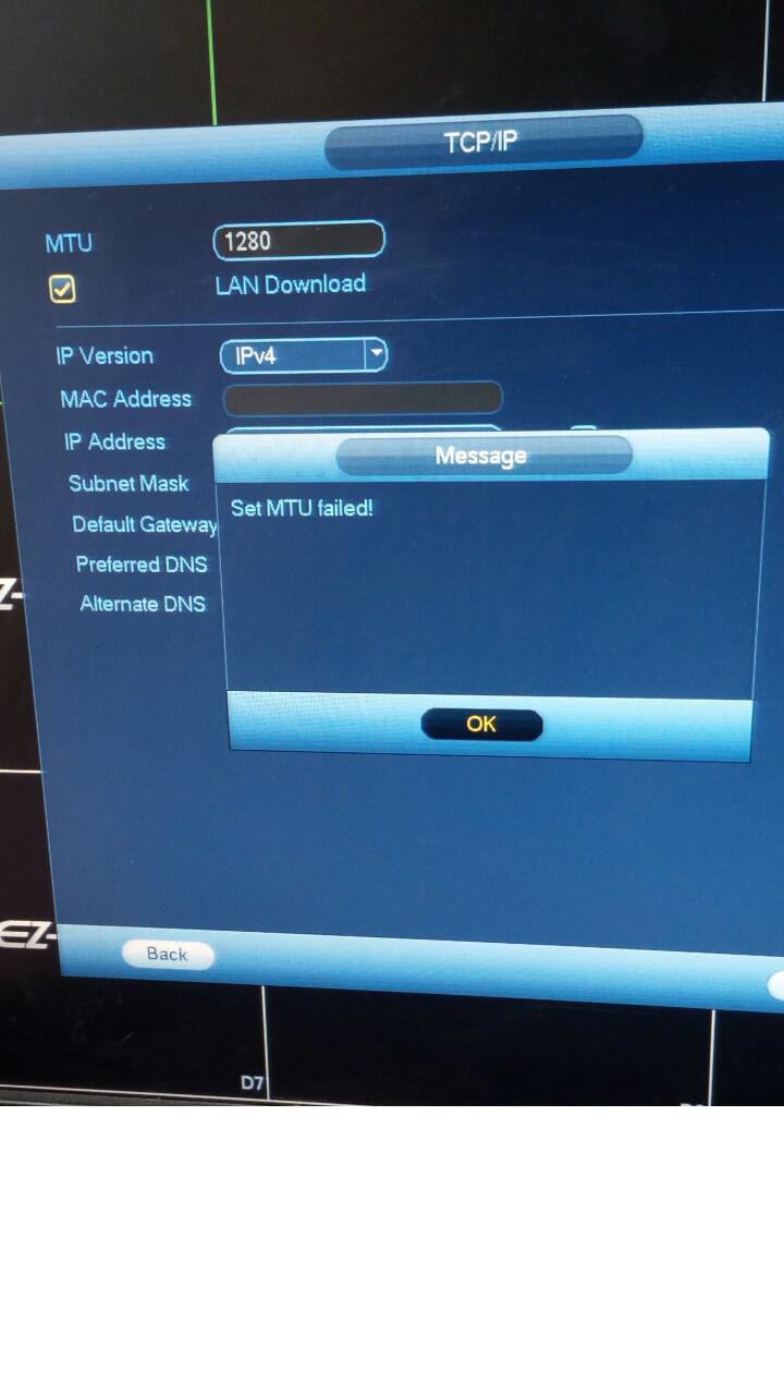

Добрый день.Попал в руки NVR EZIP 1A08-8P.Был выбит сетевой чип.После замены линк есть , TFTP работает.В меню не пускает , только до настроек сети и дальше ошибка MTU. .В терминале mac виден , а в меню он пустой.Подскажите в какую сторону смотреть.Заранее благодарен.

fobos
Сообщения: 1136
Re: NVR1A08-8P
Сообщение fobos » 04 ноя 2019, 18:24
судя по логу повреждено ядро...в архиве есть дамп под программатор, есть update - можно залить через терминал командой run up, можно через терминал залить по-блочно...выбирать вам https://cloud.mail.ru/public/2cUQ/2pqSfCbWw
ramsez
Сообщения: 12
Зарегистрирован: 12 фев 2018, 14:35
Re: NVR1A08-8P
Сообщение ramsez » 04 ноя 2019, 19:48
Спасибо , завтра попробую.
ramsez
Сообщения: 12
Re: NVR1A08-8P
Сообщение ramsez » 05 ноя 2019, 12:01
Спасибо за прошивку ,но ничего не поменялось.Пробовал через терминал update и программатором дамп результата нет.Сбросились все настройки , но когда доходишь до настроек сети та же история. Пробовал заменить SPI не помогло.
fobos
Сообщения: 1136
Re: NVR1A08-8P
Сообщение fobos » 05 ноя 2019, 22:19
архив я вам дал 100% рабочий...значит где то аппаратная проблема осталась...вам по месту проще разобраться
ramsez
Сообщения: 12
Re: NVR1A08-8P
Сообщение ramsez » 05 ноя 2019, 23:42
Спасибо за архив.Проблема в том что что со старой прошивкой что с вашей всё идентично.Очень смущает Очень смущает CDriverManagerIMP: checkDiskExist errFS7.spi новая дамп ваш.
fobos
Сообщения: 1136
Re: NVR1A08-8P
Сообщение fobos » 06 ноя 2019, 13:05
покажите вывод команды print
fobos
Сообщения: 1136
Re: NVR1A08-8P
Сообщение fobos » 06 ноя 2019, 13:15
а значение MTU 1500 дает выставить?
fobos
Сообщения: 1136
Re: NVR1A08-8P
Сообщение fobos » 06 ноя 2019, 15:16
пропишите MAC правильно и все должно пойти
