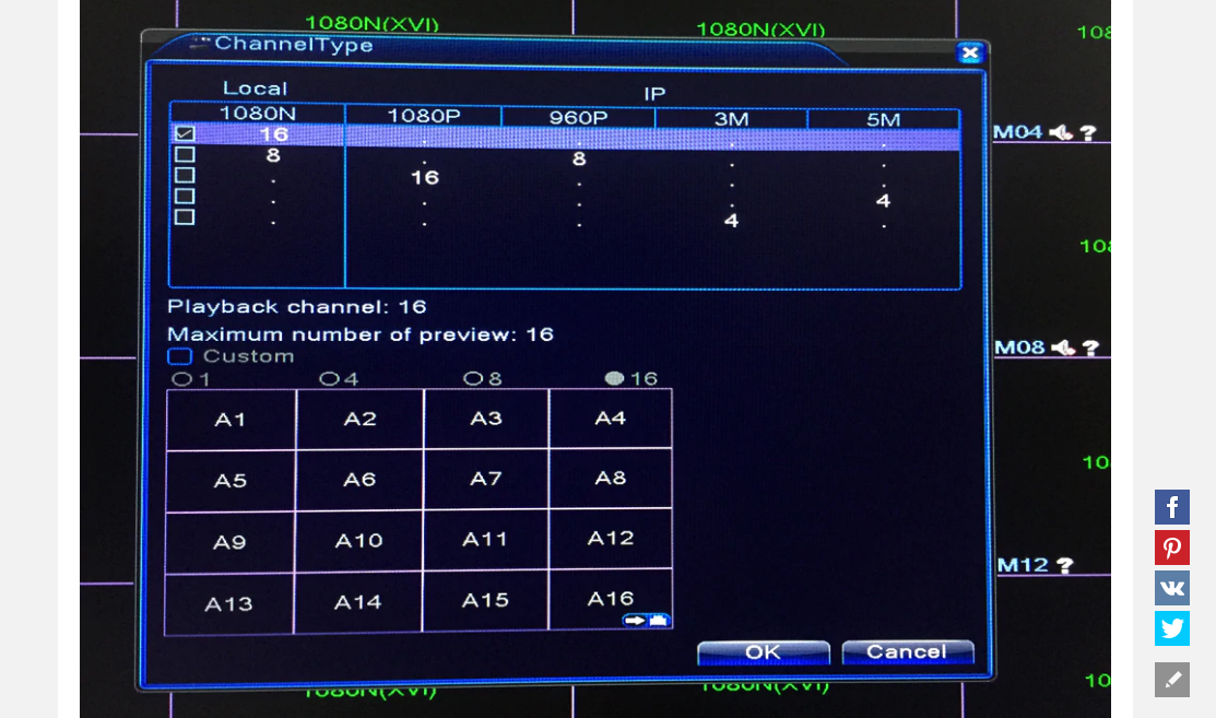

Вопрос в следующем:
Приобрел у китайцев данный регистратор (AHB8016T-LM). Сначала все шло нормально: регистратор загрузился, выбрал в меню рус. язык, поставил IP-адрес, решил поменять режим на 4 камеры 5М (по умолчанию был 16 аналоговых камер 1080N). Поменял, регистратор успешно перезагрузился. Далее установил режим 8 аналоговых и 8 IP. Регистратор перезагрузился и больше не загрузился. При этом появляется на дисплее белая приветственная картинка с надписью 265 секунд на 5, далее темный слегка подсвеченный экран, он не пищит, как в первые загрузки, и через (примерно) 2,5 минуты снова перезагружается сам и так циклически бесконечно. Переходника пока нет, нечем проверить, что он там валит в консоль, да и не знаю, куда его к плате подключать - явно не указано. При всем этом пока он пытается загружаться, он пингуется по назначенному адресу, но нет доступа по всем возможным портам (80, telnet, ssh, 8000, 5000, c CMS). Есть ли возможность как-то сбросить настройки в дефолт не прибегая к переходникам типа UART-USB? Или тут вообще пахнет порченным процессором, ПЗУ или еще чем. Спасибо заранее за советы.
