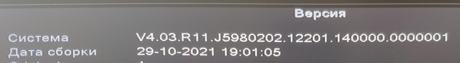

Приветствую всех!
Помогите новичку с такой проблемой:
имеется китайский регистратор Hiseeu h5nvr-p-8. Он не видит как подключение к локальной сети, так и подключенные к нему камеры.
Физически подключение активно - линки на портах горят, а вот сам регистратор в сети не виден. IP адрес задавался как явным образом, так и по DHCP. Причем если регистратор подключить в локальную сеть, и одновременно подключить камеру к хабу регистратора, то в локальной сети камера становится видна, а сам регистратор при этом ее не видит.
Сталкивался кто-нибудь с такой проблемой? Может попробовать прошить? Если да, то подскажите где найти прошивку (фото текущей приложено).
