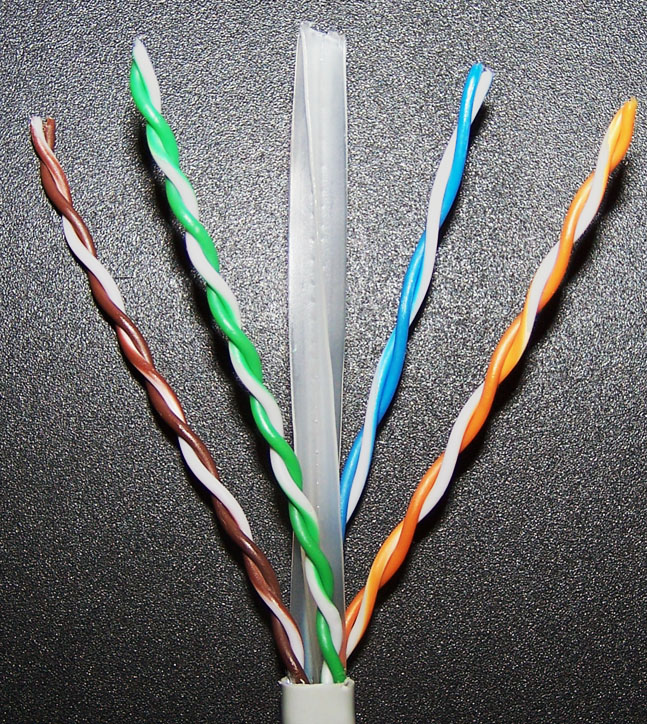

Доброго времени суток! А не подскажите какой кабель используете в лифте?urganos писал(а): ↑01 фев 2020, 10:47Мы в подавляющем большинстве в лифтах применяем проводное подключение. Для этого используем витую пару с полли жилой, еще называют патчкордовый. Он достаточно мягкий и не боится многократных плавных перегибов. Проверенно временем. Первый подобный монтаж произвели в 2016г- по сей день все работает в штатном режиме. Камеры в кабинах используем только ip, питание по POE. На аналоге можно легко словить помеху, с которой потом будете долго и нудно воевать (сталкивались с таким на объектах конкурентов, пришлось менять кабельную трассу). Плюс такой технологии что все оборудование устанавливается и запитывается централизованно, можно обеспечить автономность питания системы. И мы не касаемся штатной эл. проводки лифта. Некоторые лифтовые компании очень категорично относятся к этому вопросу.
- Сообщения: 13943
Re: Видеонаблюдение в лифтах, что ставят??
При чем тут категория? Как минимум он должен быть многожильный. Все поиском ищется за секунды
