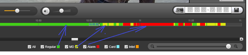

kROOT, у всех хиков в один промежуток времени только один критерий записи. Т.е. либо по событию либо постоянно.

Глупость. Скрины выше вам уже показали обратное. У меня даже в камере hiwatch пишется по тревоге и по детектору движения.

Ты не уловили. И детектор и тревога - это событие, а UefLV говорит про то, - что параметры постоянной записи должны меняться при событии, и при этом все это должно отображались в проигрывателе и можно было бы сортировать запись по событию от постоянной записи.
Так вот этого, как раз в хик-ах организовать нельзя.
Можно конечно настроить разные параметры для основного поток и потока тревоги (ну скажем менять fps c меньшего при постоянной записи, не больший при событии), но писать при этом придется в постоянном режиме, а потому в ленте событий в плеера, при постоянном режиме записи, события отображаться не будет и фильтр по этим событиям работать так же не сможет.

Да все там настраивается. Ставим постоянную запись, и настраиваем детектор движения, запись будет постоянной, а движение будет отображаться на таймлайне.

О наимудрейший! Возможно хик в новых моделях сделал прорыв)). Пожалуйста покажите тайм ленту хика, где за один отрезок времени присутствует постоянная запись с отображением тревог, аналитики, детекции активности.
