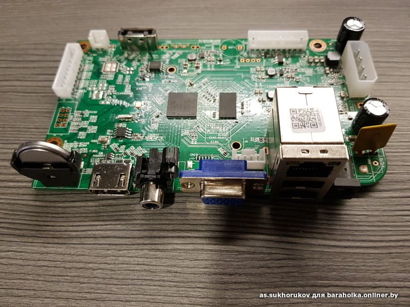

Чтож - могу и ошибаться. Хотя на фото явно виден кусок проца с термопастой сверху. Плюс радиатор посажен не по центру отверстий для крепления радиатора.
Что и вызвало такое подозрение. А это - кусок микросхемы памяти.

Тоже так клею, захватывая площадь ОЗУ, потому что радиаторы 28*28мм куплены с запасом, а вообще проц греется не так сильно, достаточно 20*20 или 18*18 и повыше.

karadjia писал(а):Чтож - могу и ошибаться. Хотя на фото явно виден кусок проца с термопастой сверху. Плюс радиатор посажен не по центру отверстий для крепления радиатора.Что и вызвало такое подозрение. А это - кусок микросхемы памяти.
Там отверстия для холодильника спецом сделаны асимметрично основному процессору, чтобы радиатор захватывал и память тоже.
Вот фотка аналогичной, но 8-иканальной платы без радиатора.(из интернета)
