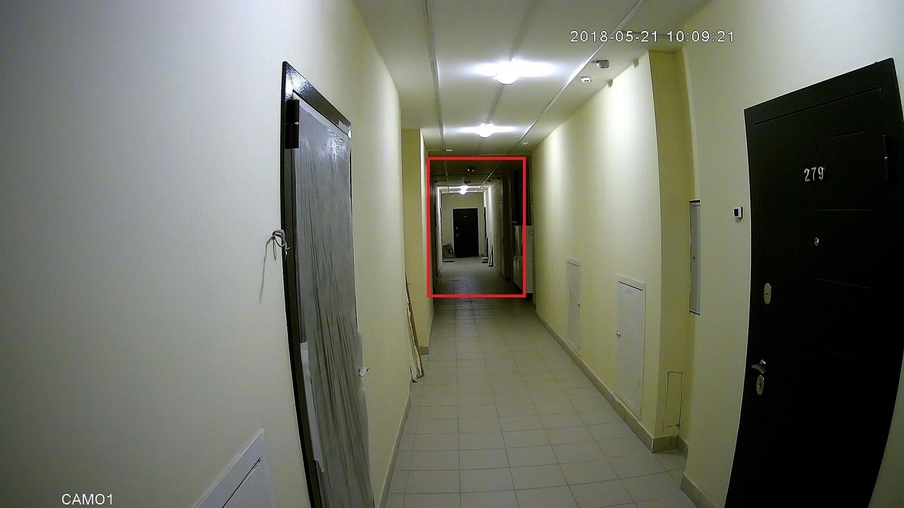

У меня просто детекция движения не срабатывает на расстоянии 20 метров. Вот думаю - может модуль с аналитикой поможет? Как думаете, будет детектиться пересечение линии на таком расстоянии?

Покажи скриншот с выделений зоной где не срабатывает.

GenaSPB писал(а):Покажи скриншот с выделений зоной где не срабатывает.
Выделил красным квадратиком область, в которой камера не детектит движение.

Думаю если заменить лампочку в нерабочем светильнике, то все будет Ок.

GenaSPB писал(а):Думаю если заменить лампочку в нерабочем светильнике, то все будет Ок.
Там рабочий светильник. Я там поставил датчик движения ДД-024В, от которого включается лампа. Но при этом человек заходит в коридор, срабатывает датчик движения лампы, включается свет, камера фиксирует движение, передаёт его по NETIP на регистратор, регистратор включает запись - и в итоге записывает человека, когда он уже у моей двери. В итоге при просмотре записей за сутки я наблюдаю постоянно материализующихся возле двери людей.
Камера оригинальный XM 3516D c 4Mp сенсором OV4689.

И что, если прям глазами смотреть что вот лампочка загорелась, в CMS моментально высвечивается сообщение о движении, а запись начинается только секунд через 5? Ну тут только вариант что винт засыпает и пока раскручивается, время проходит.

До этого стояла самая обычная камера XM Hi3516C на сенсоре IMX222 - проблем с детекцией было меньше. Она гораздо раньше опознавала движение и запись начиналась раньше.
