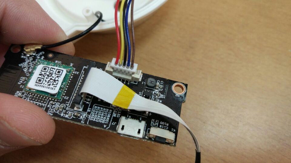

NeiroN писал(а):Можно полярность обеих обмоток поменять на шаговом движке(если он биполярный 4 провода) - тогда будет в другую сторону крутиться, но если движок униполярный (5 проводов) - надо поменять порядок 4 проводов обмоток - общий не трогать.
У меня 2 разъема. V-MOTO и H-MOTO.
Понятно что мне нужен H-MOTO.
Я разобрал камеру. Затем взял другую, в таком же корпусе, правда на 1.3MP модуле, но думаю суть от этого не меняется.
1.3MP нормально работает : влево жмешь - влево и идёт, вправо жмёшь - вправо и идёт.
В общем я на этой 2МП камере, у которые влево и вправо неправильные - поменял провода и сделал также, как на 1.3МП.
Подключил, но она все равно работает также неправильно.
Вот как выглядит сейчас(красный провод я не трогал, поменял местами только 4 оставшиеся) :
Re: Ip камеры из Китая, выбор, софт,nvr
Сообщение AlienP666 » 08 июн 2018, 12:32
Вот такой порядок делайте. Главное не забудьте как они располагались изначально :smile: .
