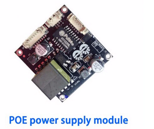

kROOT писал(а):Все остальное в принципе нормально, можно было бы взять камеры уже с РоЕ и тогда не нужны были бы сплитеры, для их монтажа придется ставить большую монтажную коробку, чтобы все вместилось.
Изначально так и хотел, но, взвесив все "за и против", попросив продавца выслать фотку модуля РоЕ, решил купить отдельно. Лишняя электроника в камере, лишний нагрев летом, да и сам модуль по фотке не вызвал доверия.Может быть я не прав :oops: .

Andrew777 писал(а):попросив продавца выслать фотку модуля РоЕ,
Вот такой внутренний модуль РоЕ предложил продавец,я отказался в пользу внешнего.

Модуль как модуль, сильно он не греется, а надежность за счет уменьшения числа соединений и лишнего оборудования вне камер повышается. Сплитеры нужны, если уже есть камера с 12в входом и подключить ее нужно к РоЕ коммутатору.
На счет размеров, то проц точно не 27х27, это от старых 3520, 3535 наверно осталось, он маленький, но 28х28 радиатор можно поставить, как я говорил, дополнительным креплением будет микросхема памяти. Видел фото регистраторов, где китайцы так же делают.

kROOT писал(а):Модуль как модуль, сильно он не греется, а надежность за счет уменьшения числа соединений и лишнего оборудования вне камер повышается. Сплитеры нужны, если уже есть камера с 12в входом и подключить ее нужно к РоЕ коммутатору.
Спасибо за оперативный ответ! :good: Успел изменить заказ до отправки, дозаказал установку модулей PoE.
