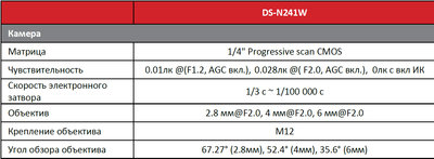

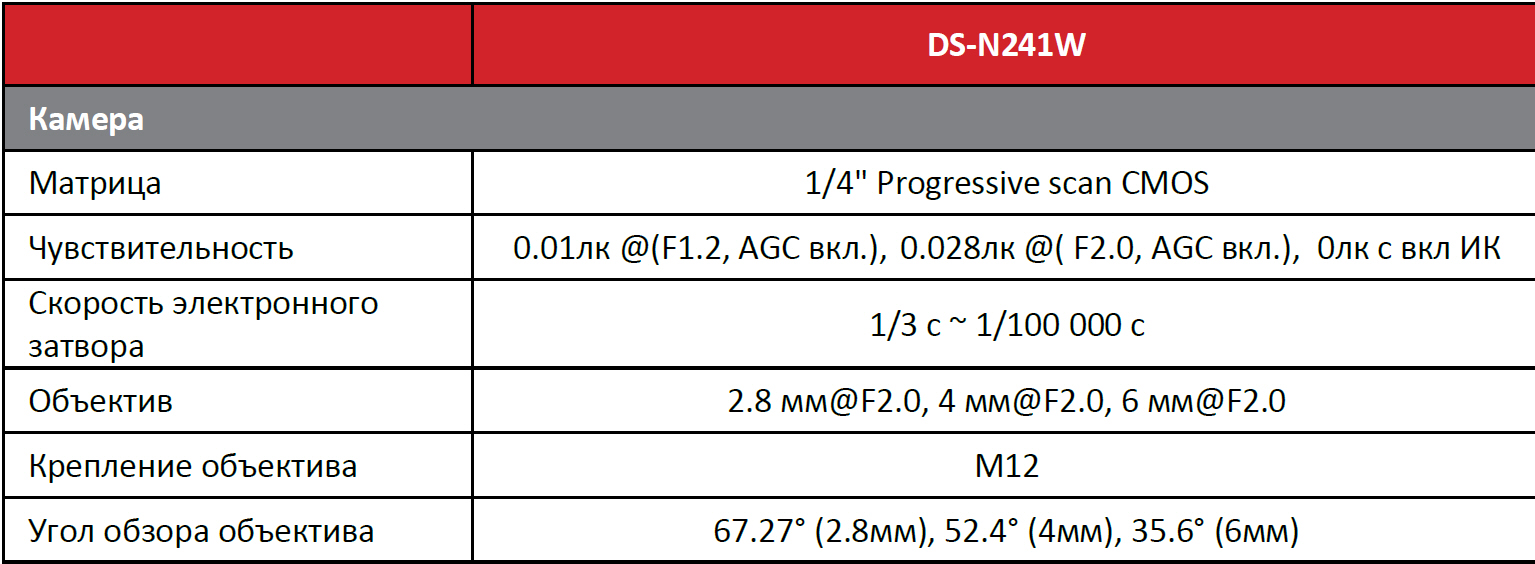

Подскажите , что бы не разбирать камеру HiWatch DS-N241W и замерять параметры, наверняка кто то сталкивался с заменой объектива на другое фокусное расстояние, нужно поменять с 4мм на 2.8мм в pdf пишут параметры, опционально у меня стоит:
Объектив 4 мм@F2.0
Крепление объектива М12
Угол обзора объектива 52.4° (4мм) , а нужен объектив 67.27° (2.8мм),
Как точно подобрать ведь не написали размер по высоте, может кто сталкивался подскажет, а лучше ссылочку на али :)

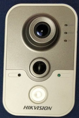

Судя по фото вот эти по идеи должны подойти https://ru.aliexpress.com/item/32811453 ... b201603_52" onclick="window.open(this.href);return false; https://ru.aliexpress.com/item/33040220 ... b201603_52" onclick="window.open(this.href);return false;

Узнать бы точный размер по высоте на камере, по первой ссылке продавец умолчал размеры , по второй 16.8мм длинна объектива.
