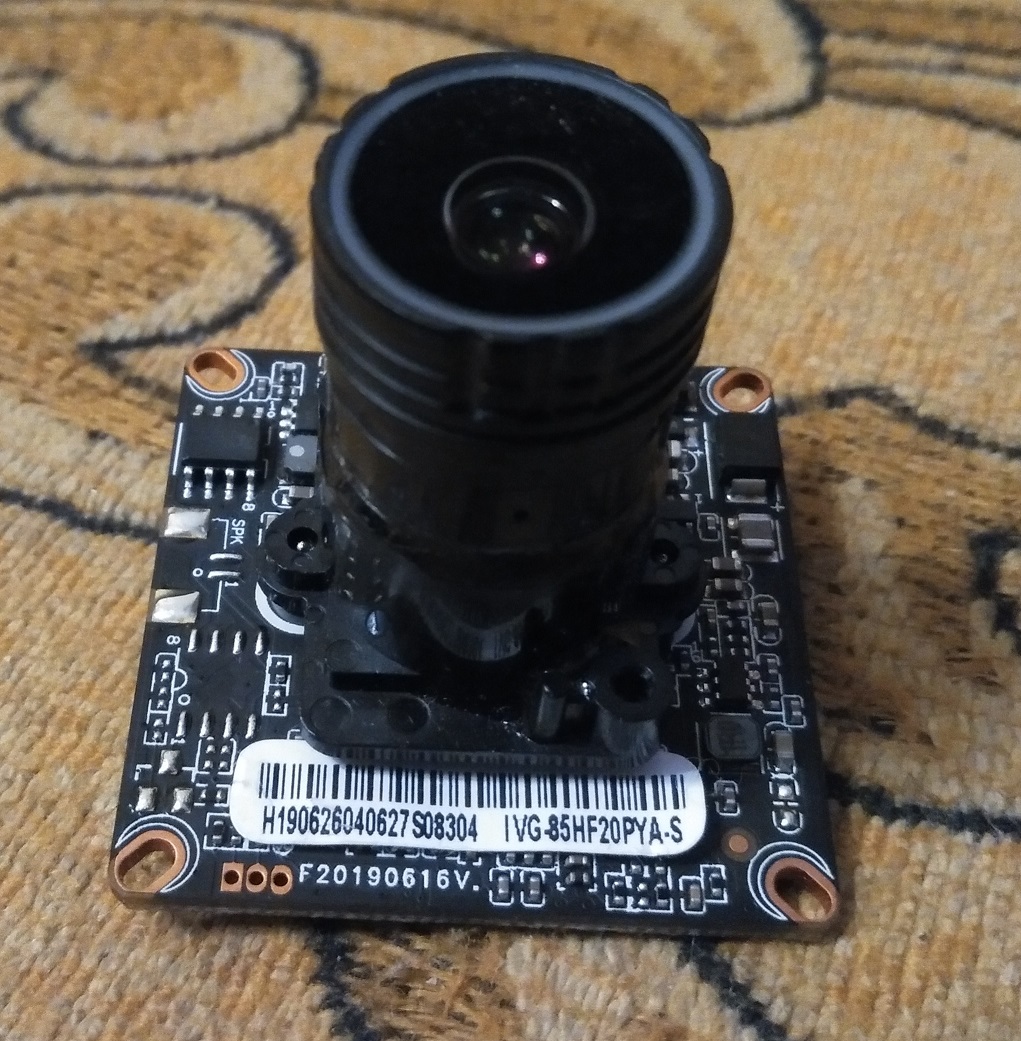

Ну, если говорить про съёмку в цвете, то сейчас проверил на модуле IVG85HF20PYA-S (307 матрица ), то в схожей по размерам комнате (3,5 м Х 3,7 м) движения не особо мажутся при освещении комнаты лишь монитором 24 дюйма.

  3. IVG85HF20PYA-S - позвольте взглянуть.

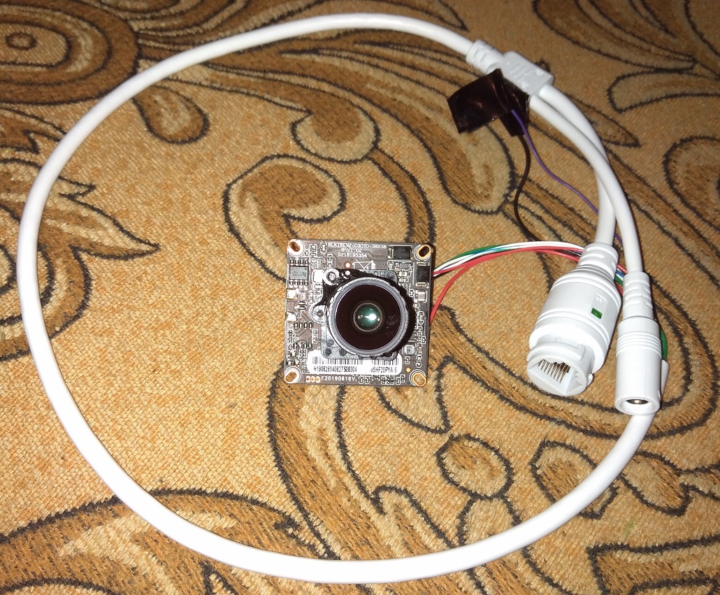

1. Кусок видео, правда не в комнате, а из окна:
видео: http://zalil.su/6198970 Плеер: http://zalil.su/9276854
2. Вот тут не подскажу, нет опыта с такими модулями))

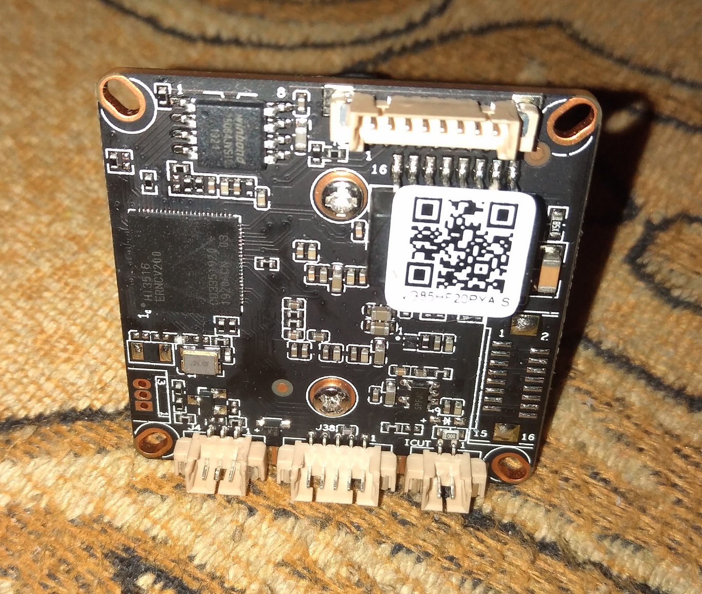

3.Сам модуль: Объектив, вроде F0,95
