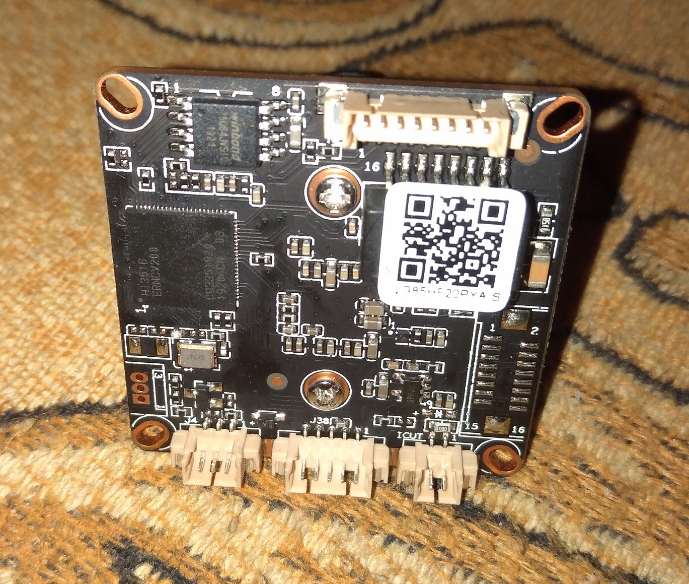

1. Кусок видео, правда не в комнате, а из окна:
видео: http://zalil.su/6198970 Плеер: http://zalil.su/9276854
2. Вот тут не подскажу, нет опыта с такими модулями))
3.Сам модуль: Объектив, вроде F0,95

Благодарствую. Как думаете, в чем разница между модулем IMX291 CMOS + Hi3516C V100 и IMX291 CMOS + Hi3516C V300 ?
Что из них даст лучшую и стабильную картинку?
Так же интересно, объектив F0.90 aparure 4 мм будет на много лучше/эффективнее того, что у вас или нет? Если там конечно действительно F0.90. По отзывам - хвалят.

Сообщение Stevele » 24 ноя 2019, 03:23
Старичок Hi3516Ev100 греется и выдаёт 20 кадров/сек. Hi3516Ev300 свежее и бодрее, не так греется и выдает видео реального времени - 25 кадров/сек. Для 2МП матрицы мощности этого процессора хватит с запасом.
