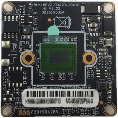

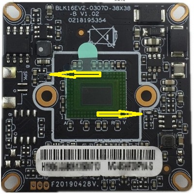

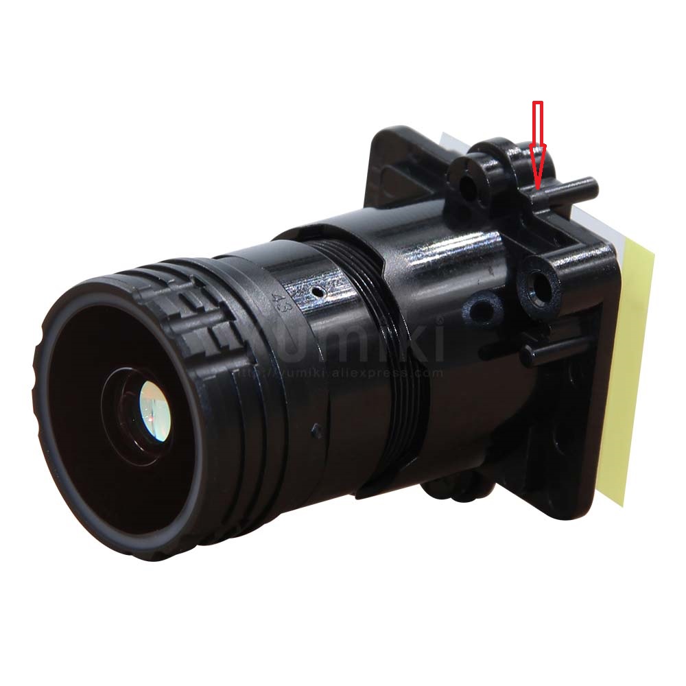

Размер посадочной площадки у данного объектива М12, но у него какие-то два пина торчат, которые упираются в мой модуль:
Я выбрал не тот объектив или требуется ещё какой-то переходник?

Эти два пина нужно просто откусить бокарезами или сточить натфилем, возможно придётся сточить и выступ на котором они находятся, если он будет мешать при установке на модуль.
1. нужны 2 саморезика (шурупчика) М2
2. Фильтр (IR) там есть.
Сообщения: 1228
Re: Закавыка с объективом
Сообщение Роман 55 » 03 фев 2020, 08:34
Роман 55 писал(а):
03 фев 2020, 07:58
... возможно придётся сточить и выступ на котором они находятся, если он будет мешать при установке на модуль...
Если его не сточить, этот выступ может ложится на эти места и объектив будет стоять не ровно, нужно смотреть если мешать не будет, можно не стачивать.
