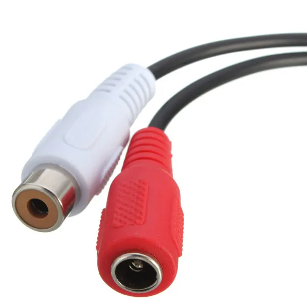

Какой можно использовать переходник для подключения микрофона к компьютеру ?
Блок питания уже есть.
https://ru.aliexpress.com/item/High-Qua ... 53787.html" onclick="window.open(this.href);return false;
Кто-то пробовал уже такие микрофоны ?

Для подключения микрофона к компьютеру ни какого переходника не нужно. По ссылке обычный активный микрофон.

А не надо пихать куда попало. Черевато. Срежь RCA и припаяй джек 3,5 мм. ну или купи переходник RCA to mini jack. Или купить настольный микрофон за 300 рублей. От задачи зависит.

вроде розовый коннектор это вход пассивного микрофона, уровень сигнала скорее всего будет зашкаливать с активного, надо последовательно резистор ставить.

У камеры есть провод, но там тоже мама.
Можно ли разобрать RCA у камеры и микрофона, чтобы скрутить провода, пока едут запчасти ?

можно скрутить, лучше спаять, но в магазинах электроники продают переходники соединяющее две мамы.

берется RCA разъем, берется звуковой 3.5мм моно разъем, паяется центральный к центральному, крайний к крайнему любым проводом.
