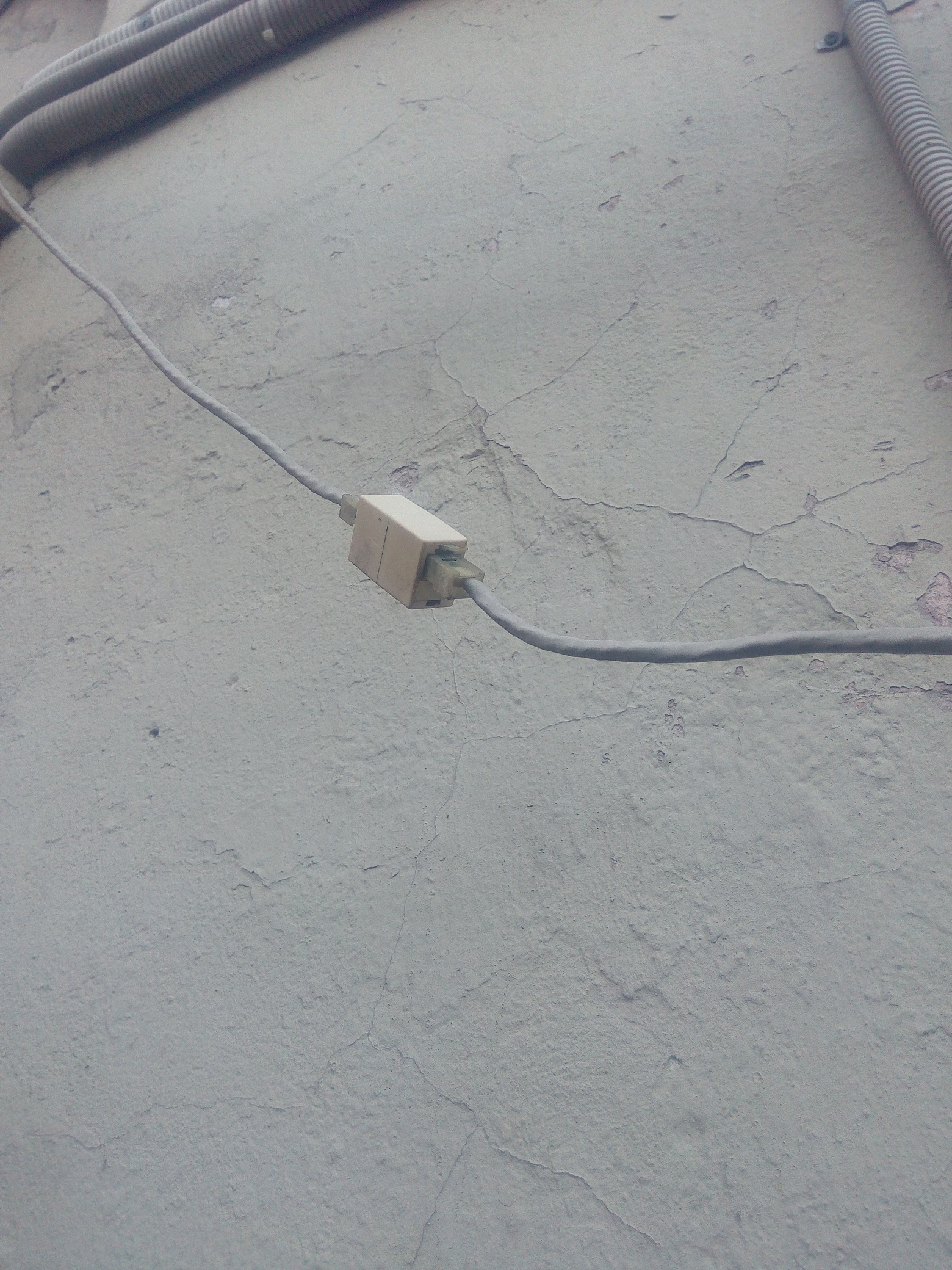

Сообщение GenaSPB » 26 сен 2018, 23:40
оказывается и так можно
на фото не видно, это на улице.
Re: Нарастить витую пару
Сообщение AlienP666 » 27 сен 2018, 07:17
GenaSPB писал(а):оказывается и так можно
Сразу видно обработано специальной жидкостью от проникновения влаги и от окисления :hollywood: . Качественно надежно :good: , а главное даже изоленту тратить не пришлось :facepalm: .

Сообщение ALEX_SE » 27 сен 2018, 07:30
А в принципе чего нет-то? :)) Взять соединители под кросс, гидрофобом залить и все.
Скотчлоками всегда на улице соединяем только прячем куда-то в коробку что бы вода в кабель не затекала.
Но так как на картинке конечно жестоко :)) Для этого есть промышленные разъемы IP-65.

Сообщение EasyCam » 27 сен 2018, 14:55
рекомендую скотчлоками желательно марки 3м так как гидроизоляция в них не течет в отличае от более дешевых аналогов.В свое время когда работал у оператора в тех обслуживании это было лучшее что я использовал. В помещении можно и через розетку rg45 проходной адаптер как на картинке выше.

Сообщение Рустам » 05 окт 2018, 13:33
Да зачем ещё жидкость? Там же все контакты золотые, а золото не ржавеет.
