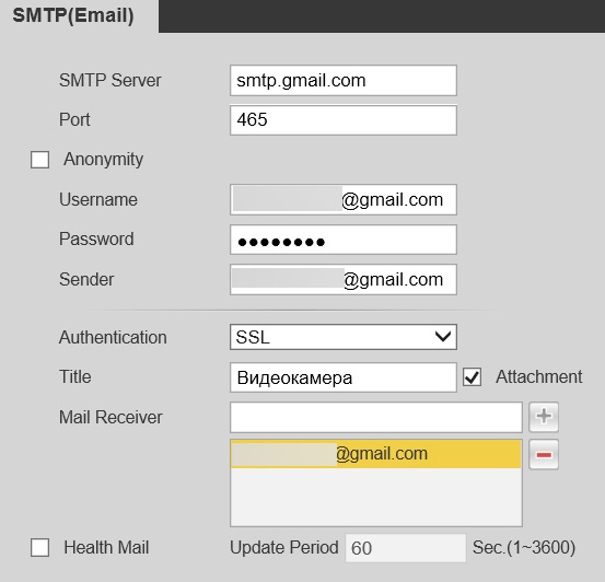

Если надо, вот настройки для Gmail. А то, у нас, например, Яндекс и mail.ru запрещёны.
Gmail SMTP server address: smtp.gmail.com
Gmail SMTP username: Ваш почтовый ящик (например, example@gmail.com)
Gmail SMTP password: Ваш пароль от почтового ящика
Gmail SMTP порт (для TLS): 587
Gmail SMTP порт (для SSL): 465 (я именно этот порт использую)
Gmail SMTP TLS/SSL required: Yes
В настройках регистратора включить SSL.
Но это ещё не всё.
При попытке отправить тестовое письмо регистратор ругнётся на неправильный пароль, а на почту придёт уведомление от гугля о том, что кто-то пытался зайти в ваш аккаунт с неизвестного и небезопасного устройства. Нужно подвтердить, что это были именно вы (через ваш смартфон с Андроидом или нажав на кнопочку в письме в гуглопочте).
Потом разрешаем вход в аккаунт с "не очень безопасных" (по мнению Гугля) устройств. Залогинившись в гугле, жмём ссылочку https://myaccount.google.com/lesssecureapps?pli=1 и сдвигаем переключатель. Гугль опять ругнётся на "низкую безопасность аккаунта", выдав сообщение на смартфон и письмо на гуглопочту, но мы опять подтверждаем ему, что всё правильно.
После этого снова посылаем тестовое письмо. Должно дойти нормально.

Попробовал настроить через gmail, не помогло.

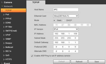

Во вкладке TCP/IP шлюз и DNS присваивается автоматом. Ничего не изменить.
dimonster
Сообщения: 398
Откуда: Харків (Україна)
Re: отправка на почту тревожных уведомлений
Сообщение dimonster » 10 авг 2021, 23:48
inser писал(а):
10 авг 2021, 23:41
Это похоже на дефолтные настройки для камер Дахуа. У вас действительно адрес роутера со стороны локальной сети 192.168.1.1 ?
Попробуйте убрать галочку внизу.
Не убирается? А вы зашли в веб-интерфейс камеры под учёткой админа или юзера?
