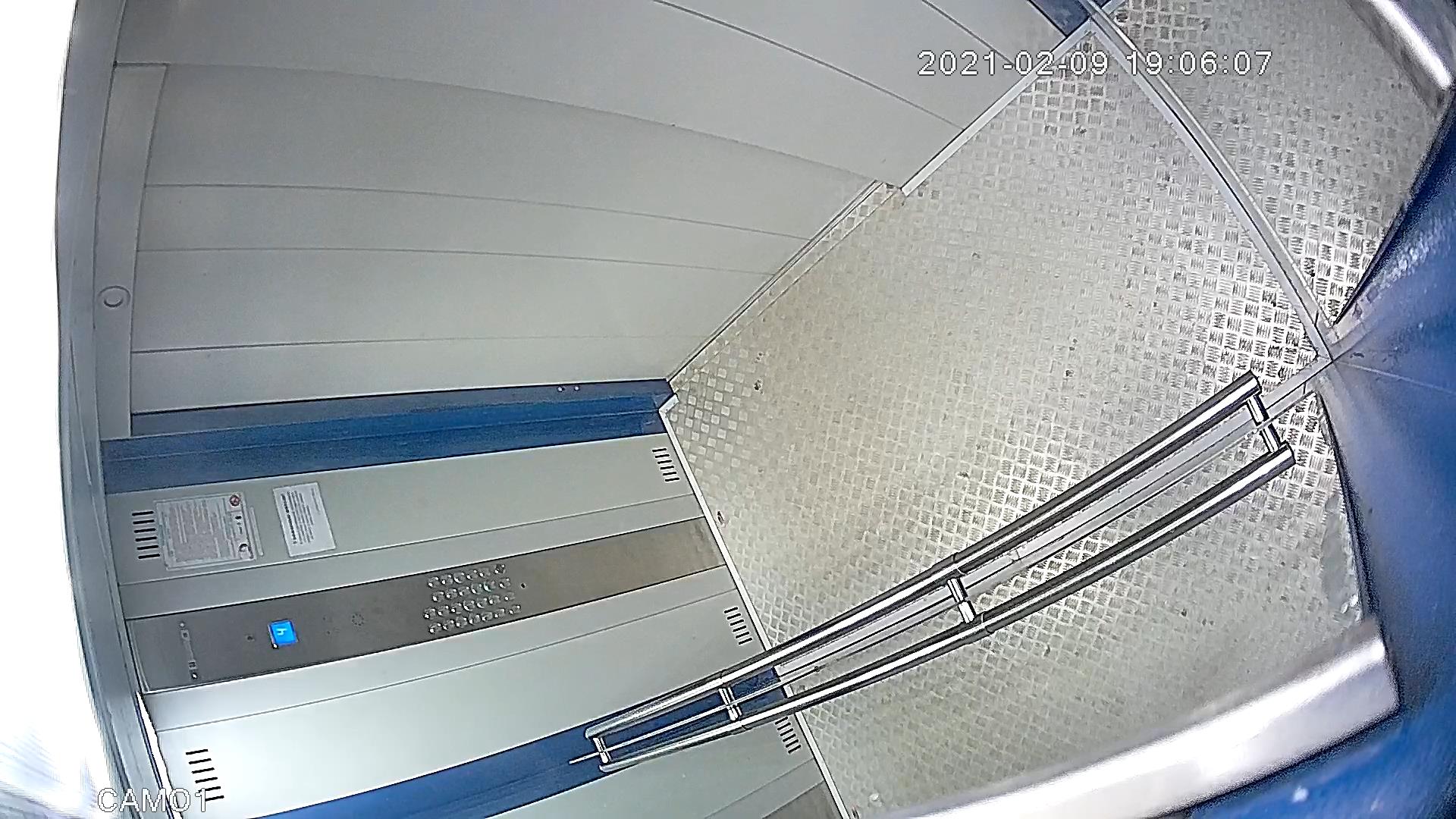

Сообщение kROOT » 14 фев 2021, 09:00
Вот скрин из лифта, 2.8мм ar0237.
