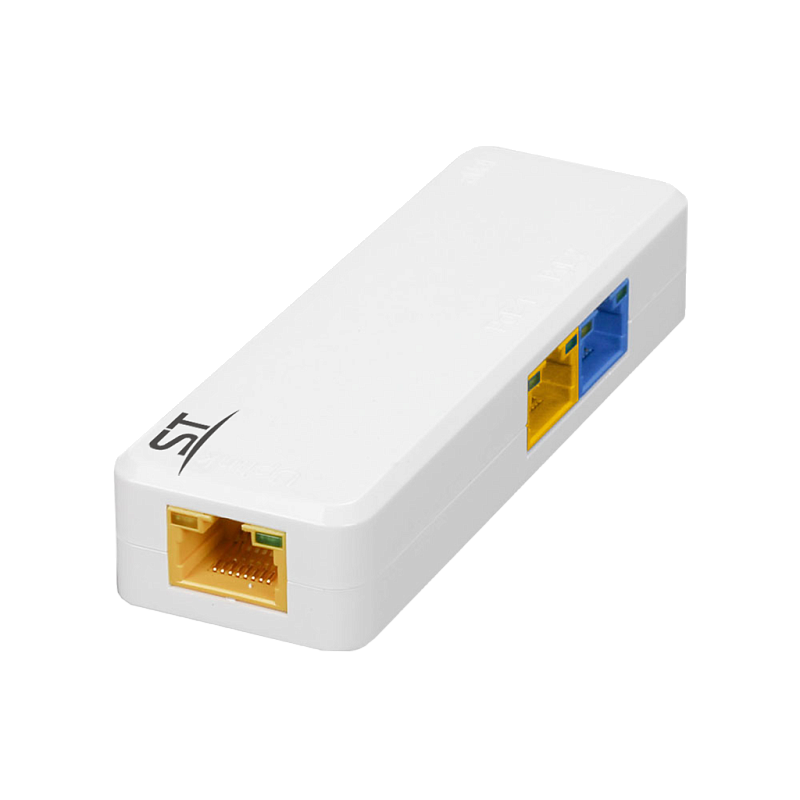

Вот такая штука ещё есть - удлинитель-разветвитель PoE
Но мощность выхода PoE-коммутатора, к которому это чудо будет подключаться, должна быть соответствующей.

Вот такая штука ещё есть - удлинитель-разветвитель PoEpriemoperedatchik_st_vbp2.png

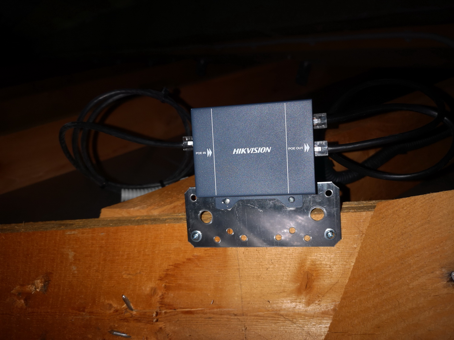

Есть и на 2 выхода и на три и на четыре) Ставил такие, и в личном пользовании такой стоит, правда не ST-шные, а Хиквиженовские, отличная штука..
Хик то всяко моднее!

Если у меня, то http://www.youcam.pro/accessorius/poe-injector/poe-1-2 есть и как в лоте и как на фото выше, если в Китае, то https://item.taobao.com/item.htm?spm=a1 ... jt7d3s84a7

Вот только никаким боком это устройство к РОЕ не имеет, и иметь не может.
Сообщения: 13928
Re: POE питание для камер
Сообщение kROOT » 19 дек 2023, 20:00
Олег 501 писал(а):
19 дек 2023, 19:00
это делитель витой пары, 1236 жилы отправляются на один разъем, 4578 на другой. по одному кабелю с 4 парами подключаются 2 камеры по РоЕ. Все это можно сделать и кохозной обжимкой, а можно красиво через переходник.
