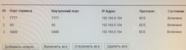

В роутере проброшены порты по инструкции в инете, но подключения не происходит,
download/file.php?mode=view&id=9415
Прошу помощи, что еще где не досмотрел...

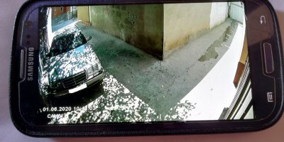

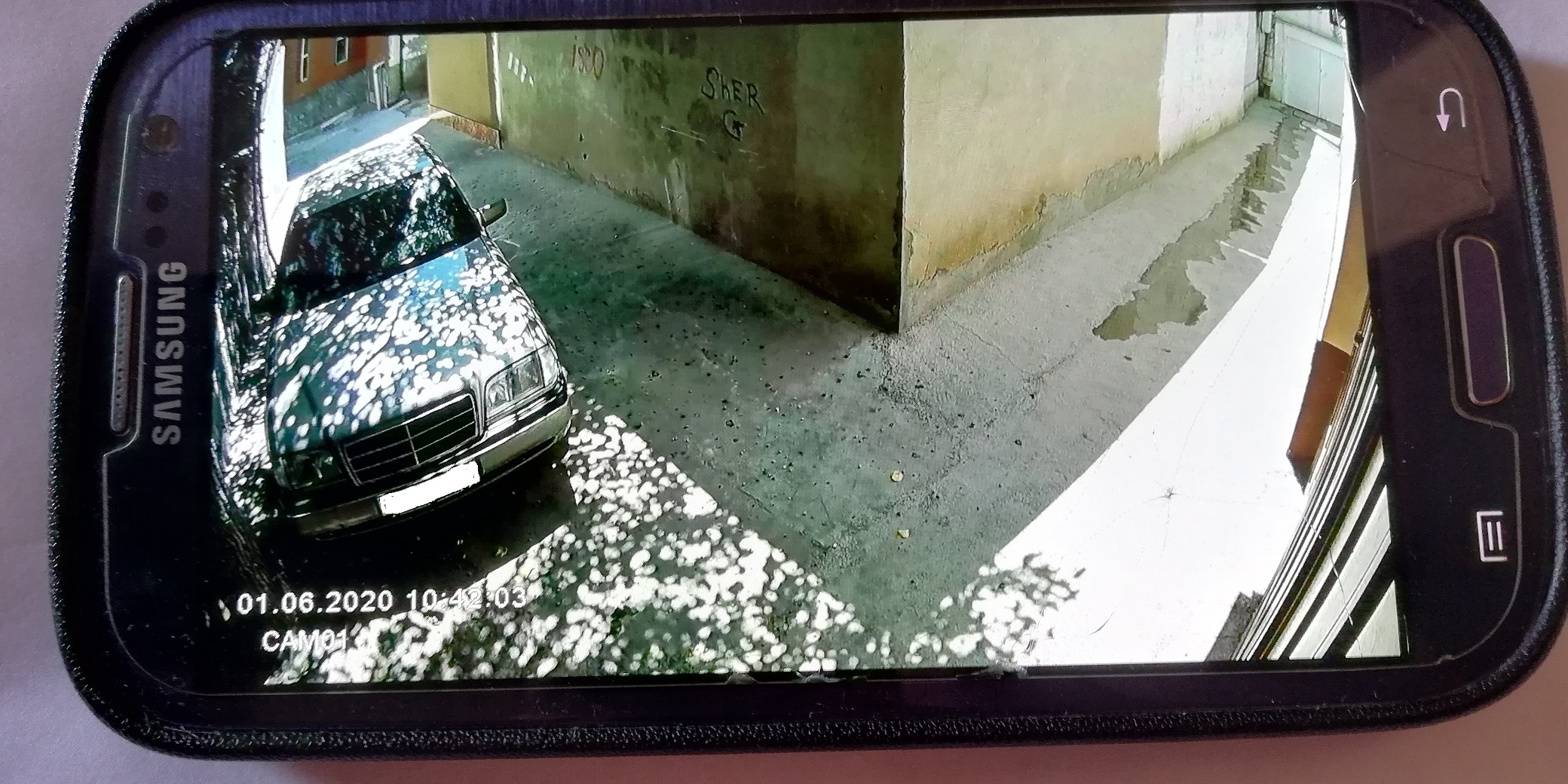

Здравствуйте. Дайте пожалуйста совет. Имеется регистратор на плате АНВ7804R-MH-V3, две аналоговые камеры от ХМ, роутер ТР link TL-Mr3220 не подключен к интернету но работает как раздатчик вай фая. На ноутбуке просматриваю через вай фай при помощи internet explorer все нормально. Как подключить смартфон чтобы на нем просматривать так же через роутер который раздает вай фай но не подключенный интернету, Нужно именно чтоб через роутер но без интернета так как находясь дома зайти через смартфон на камеру и видеть кто стоит за входной калиткой, Дом частный, заранее спасибо за ответы

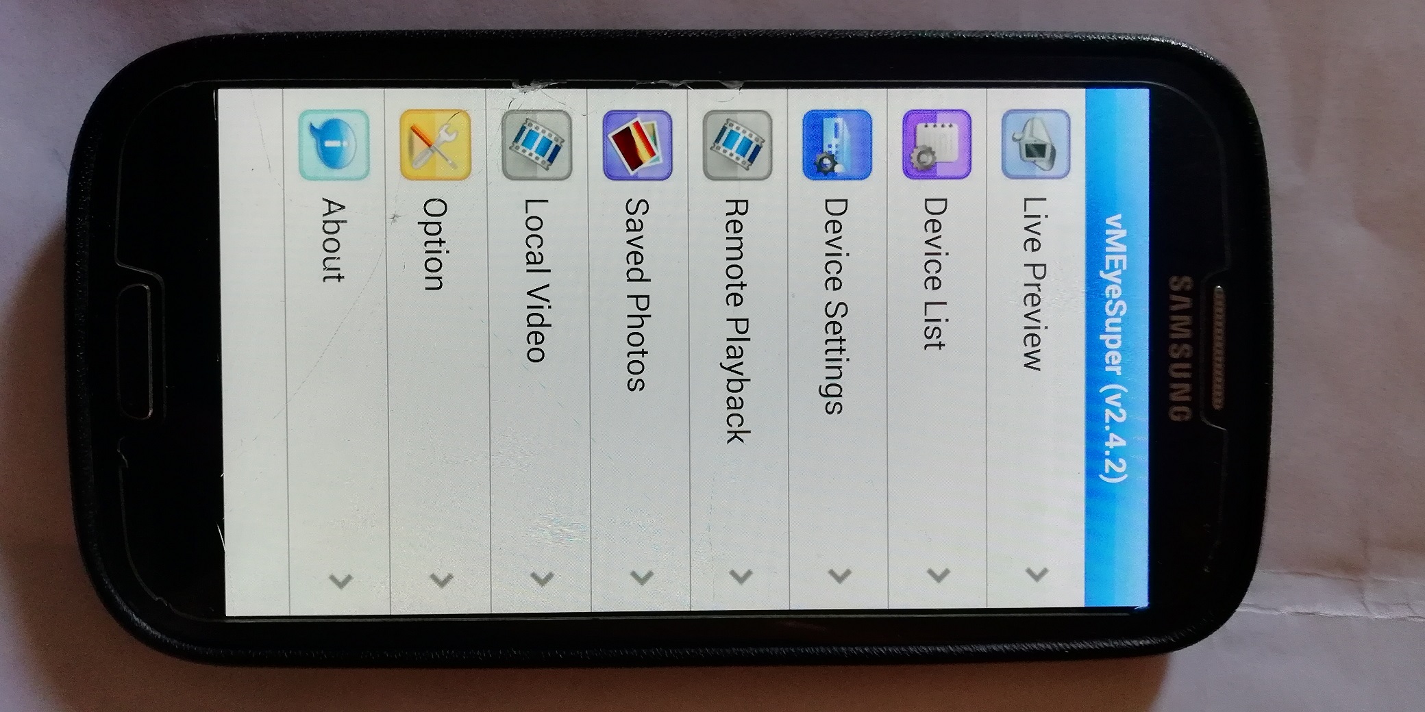

спасибо всем, скачал приложение vMEyeSuper и с его помощью подключился к роутеру и к регику теперь смотрю когда надо на калитку без интернета а вот другие приложения не подошли к сожалению
