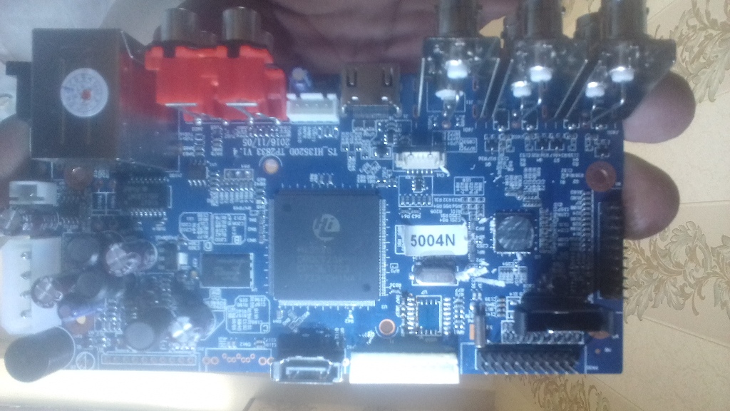

Доброго всем времени суток.Проблема такая-в школе,неделю назад, случилось ЧП.сейчас понадобилось просмотреть запись с камер,но выяснилось,что рег неисправен.На момент ЧП рег работал-в комнату охраны выведен монитор а ДВР за стеной в сейфе.Охранники уверяют,что вчера,после отключения электроэнергии рег не включился.При осмотре обнаружил,что БП в норме,питающие напряжения с внутренних стабилизаторов то же.ни где нет пульсаций.ДВР включается и висит на цветных полосах.Похоже это какой то ХМ.Собран на HI3520 и TP2816,флешь 25L12845.На плате надпись-TS_HI3520D_TP2833_v1.4 2016/11/05.,на плате наклейка 5004N.Фото(извиняюсь за качество)прилагаю,отклик TTL :

Re: рег без названия,помогите опознать и подобрать прошивку.
забыл прилепить ссылку на дамп-https://yadi.sk/d/3287_2y93VXkiz
Очень знакомая прошивка, она с функцией самовосстановления. Если убрать неисправность то она должна при запуске восстановить сама себя (функция black box). У меня на одном регистраторе матрас был из за HDD Seagate рег отказался с ним работать. После замены HDD рег запустился. Работает он с программой CMS3 и облаком http://topslink.net/doc/page/login.jsp" onclick="window.open(this.href);return false; (если это оно).
Это из вашей прошивки
bootcmd=sf hilinux 0;sf read 0x8d000000 0xb80000 0x300000;jload 0x8f000000 0x8d000000;TSload 0x8a800000;sf read 8d000000 80000 400000;tsload 8d000000;bootm 0x82000000.bootdelay=1.baudrate=115200.bootfile="uImage".tsa=mw.b 0x82000000 ff 1000000;tftp 0x82000000 u-boot.bin.img;sf hilinux 0;tswrite.tsu=mw.b 0x82000000 ff 1000000;tftp 0x82000000 user-x.cramfs.img;sf hilinux 0;tswrite.tsr=mw.b 0x82000000 ff 1000000;tftp 0x82000000 romfs-x.cramfs.img;sf hilinux 0;tswrite.tsw=mw.b 0x82000000 ff 1000000;tftp 0x82000000 web-x.cramfs.img;sf hilinux 0;tswrite.tsl=mw.b 0x82000000 ff 1000000;tftp 0x82000000 logo-x.cramfs.img;sf hilinux 0;tswrite.tsc=mw.b 0x82000000 ff 1000000;tftp 0x82000000 custom-x.cramfs.img;sf hilinux 0;tswrite.tsup=mw.b 0x82000000 ff 1000000;tftp 0x82000000 update.img;sf hilinux 0;tswrite.tsk=mw.b 0x82000000 ff 1000000;tftp 0x82000000 zImage.img; bootm 0x82000000.tsd=mw.b 0x82000000 ff 1000000;tftp 0x82000000 mtd-x.jffs2.img;sf hilinux 0;tswrite.filesize=286C4.ipaddr=192.168.1.108.serverip=192.168.1.1.netmask=255.255.0.0.gatewayip=192.168.0.1.ethaddr=00:0c:1c:88:88:00.stdin=serial.stdout=serial.stderr=serial.verify=n.ver=U-Boot 2010.06 (Mar 10 2012 - 10:59:09).bootargs=mem=78M console=ttyAMA0,115200 root=1f01 rootfstype=cramfs mtdparts=hi_sfc:512K(boot),4M(romfs),5632K(usr),1536K(web),3M(custom),256K(logo),1280K(mtd)
hdd я отключил(и питание и sata)Прошивку открывал в HEX-редакторе но не смог разглядеть сведений о модели данного рега.Восстановить дамп мне не по силам,поэтому и прошу целый дамп или прошивку для обновления с USB.Поскольку видно,что рег при старте пытается прочесть USB-порт.
"Vendor" : "NOCRYPO","Hardware" : "TVI9304H_F"
можно его в обычный ХМ перешить
ну или для начала выполнить очистку из консоли
sf probe 0; sf erase 0xEC0000 140000
довольно просто, рег jassun
http://jassun.ru/files/registrators/Dis ... ussian.zip
плеер для ЖД, там же прошивки.
В конкретном случае вероятно другими командами
mw.b 0x82000000 ff 1000000; sf hilinux 0; tswrite 0x82000000 140000
Благодарю за ответы,но,к сожалению с консолью у меня ничего не вышло-хотя загрузка и останавливается ctrl + c ,дальше на ввод любой команды рег отвечает строкой hisilicon #.
