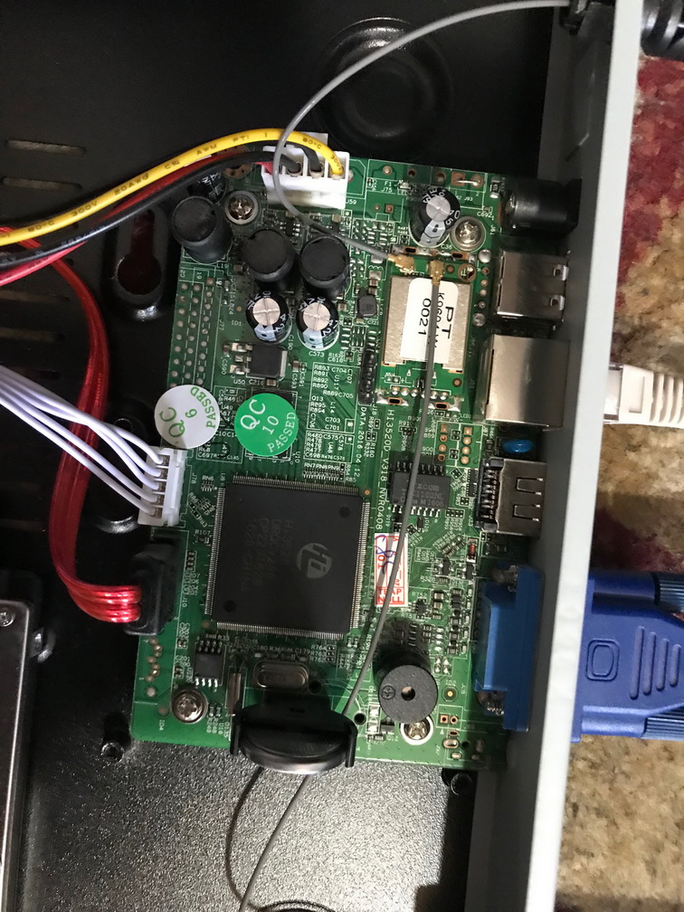

В настройках у моего регистратора есть сервис ICloud. Через него можно просматривать в режиме он лайн?. Я так и не понял как его настроить. И каким софтом это можно смотреть. В этой ветке на 187 стр, есть ссылка к проге, но она не работает. У моего регистратора серийник 015301236095 дальше буквы и цифры. Версия П.О. V4.0[20141229]. Мне необходим нормальный более менее стабильный доступ для просмотра хотя бы онлайн видео. Если архивы то это было бы идеально. Может быть прошивку поменять? Что посоветуете. Внутренности на фото. Как я понял последняя прошивка для этого регистратора это N6200-8E_20160707_Firmware?

Сервис iCloud в вашем случае это скорее Goolink. Возможные частые проблемы с работой Goolink могут быть связаны со старым патчем Goolink. Новый патч Goolink к сожалению на старую прошивку не встанет - поэтому для начала обновите прошивку на реге (для вашего регистратора можете скачать ее здесь ) и новый патч - который подходит для всех моделей версии NVR 1.0 можете скачать его здесь.rcv писал(а):В настройках у моего регистратора есть сервис ICloud. Через него можно просматривать в режиме он лайн?. Я так и не понял как его настроить. И каким софтом это можно смотреть. В этой ветке на 187 стр, есть ссылка к проге, но она не работает. У моего регистратора серийник 015301236095 дальше буквы и цифры. Версия П.О. V4.0[20141229]. Мне необходим нормальный более менее стабильный доступ для просмотра хотя бы онлайн видео. Если архивы то это было бы идеально. Может быть прошивку поменять? Что посоветуете. Внутренности на фото. Как я понял последняя прошивка для этого регистратора это N6200-8E_20160707_Firmware?

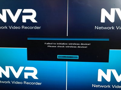

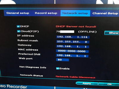

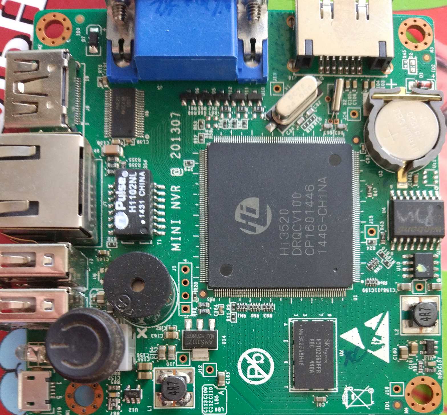

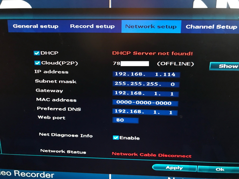

Прошу помощи с китайским NVR. Аппарат с поддержкой Wi-Fi камер, около года работал нормально, но две камеры периодчески "отваливались". Решил обновить прошивку, нашел по модели подходящую, после прошивки версия прошивки не изменилась, но пропало соеднинение с интернетом, и с камерами. MAC адрес стал отображаться как 0000-0000-0000, при загрузке выхожит сообщение " Failed to initialaize wireless device! Please check wireless device!"
Фото процессора Hi3520, платы, сообщения об ошибках, MAC адреса прилагаю. Есть ли возможность это исправить?
