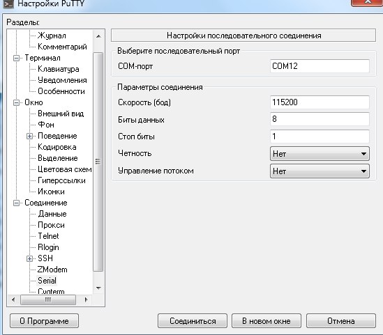

надо вначале соединиться а потом подать питание на рег - момент загрузки пара секунд всего за эти пары секунд надо остановить загрузку.
- Сообщения: 13928
а причем тут адрес и ком порт? это совершенно разные средства коммуникации.Иван2018 писал(а):открываю putty, прописываю ip рега 192.168.1.10, порт не меняю, com port ставлю такой как в диспетчере устройств. нажимаю соединиться, открывается черный экран с зеленой точкой ВСЕ
так тут не надо ставить com port? у меня при открытии стоит 1, а в диспетчере 4.???
стоп, не ту фотку загрузил
а в имени хоста я ввожу ip рега... правильно?
предыдущий скрин как раз был правильный, там вводите COM4 или какой там он у вас, никаких хостов вводить нигде не нужно
а остановить загрузку каким образом? выключить питание? или клавишами?
- Сообщения: 13928
скорее всего Tx Rx перепутаны, но может и скорость порта не правильная.
поменял местами Tx и Rx и иероглифов нет
а какая должна быть скорость порта?
